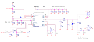

我们正在处理 CC2340Rx 布局。 但我们的电路板非常小、因此必须移除不必要的器件。
根据 EVM 数据、是否可以移除任何器件?
    您好、Aichi、
    在下一版原理图中、将删除 L34。
    在射频路径上(ANT、引脚39)、CR10、CA1和 J7用于原型设计和传导性能测量、在设计中不是严格要求。 在原型设计阶段使用它们很有用。
    不需要 R6和 R7封装。
    否则,我会认为这是最起码可行的物料清单。
