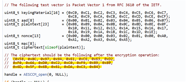

    我正在尝试 具有名称的示例代码(Link: here )" ###多步 CCM 加密+身份验证、采用明文 CryptoKey 阻止返回模式#" ,使用最新的6.41_eng SDK,但未按照给定示例获得正确的加密输出。 连接  加密文本 缓冲器输出。
    示例中的预期输出
    *。SYSCFG 配置详细信息:

    //下面的测试向量是来自 IETF 的 RFC 3610的数据包向量1。
    uint8_t keyingMaterial[16]={0xC0、0xC1、0xC2、0xC3、0xC4、 0xC5、0xC6、0xC7、
    0xC8、0xC9、0xCA、0xCB、0xCC、 0xCD、0xCE、0xCF};
    uint8_t aad[8]={0x00、0x01、0x02、0x03、0x04、 0x05、0x06、0x07};
    uint8_t plain text[23]={0x08、0x09、0x0A、0x0B、0x0C、 0x0D、0x0E、0x0F、
    0x10、0x11、0x12、0x13、0x14、 0x15、0x16、0x17、
    0x18、0x19、0x1A、0x1B、0x1C、 0x1D、0x1E};
    uint8_t nonce [13]={0x00、0x00、0x00、0x03、0x02、 0x01、0x00、0xA0、
    0xA1、0xA2、0xA3、0xA4、0xA5};
    uint8_t mac[8]={0};
    uint8_t 密文[sizeof (明文)]={0};
    //加密操作后的加密文本应如下所示:
    //{0x58、0x8C、0x97、0x9A、0x61、 0xC6、0x63、0xD2、
    // 0xF0、0x66、0xD0、0xC2、0xC0、 0xF9、0x89、0x80、
    // 0x6D、0x5F、0x6B、0x61、0xDA、 0xC3、0x84}

    根据我的理解、AES CCM 加密需要以下输入:
    • 密钥
    • 一次性(IV)
    • 明文(*原始数据缓冲区)
    • AAD
    如果输入相同、加密数据应该是相同的输出-正确吗?
    主席先生,问题可能是什么,我不能理解。 我还需要重新配置吗?或者我的操作方式有误。
    请为该电路提供一些解决方案。
    谢谢。此致、
    Harinder Singh
    感谢您提供这些详细信息。  我知道 CC23XX 器件的加密引擎操作与 CC13XX/CC26XX 组件的操作不同、因此要求经验更丰富的团队成员对您观察到的结果进一步发表评论。  请耐心等待、因为上周末对于大多数员工来说、这是一个延长假期。
