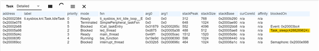

    这是我在 ROV 中看到的部分内容:
    最初、我有2个线程在 ble_thread 在信号量上被阻止时运行、然后 ble_thread 运行并且"主线程"被阻止。 下面的 ROV 捕获显示了在 MAIN_Thread 被阻止时运行的 ble_thread 和相关 ICall 线程。
    大约一分钟后、可调试线程解除阻止 MAIN_Thread、进而继续执行该函数并阻止 ble_thread。
