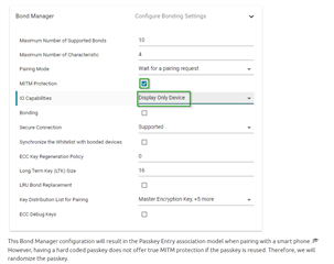

我使用 CC2652R 和 BLE5堆栈、并使用 SysConfig、我配置了密钥大小为16字节的 Bond Manager。 现在我要将其更改为6字节、因为我希望当智能手机连接到我的器件并请求 PIN 时、不能插入6字节以外的密钥。
如果我试图把6作为密钥大小,我有以下
我想得看情况而定
GAP_PARAM_SM_MIN_KEY_LEN
GAP_PARAM_SM_MAX_KEY_LEN
但我在 SysConfig 中找不到它。 那么,如何设置一个小于7字节的密钥大小并获取我想要的信息?
谢谢你

    我查看了您建议的资源、但我没有找到我的问题的答案。
    是的、我是说密码回复。 我在密码响应中输入了6位密钥、但我想知道是否可以强制其他配对设备(在本例中为 Android 智能手机)使用6位密钥。 我注意到在智能手机上可以放置一个最多16位的 PIN。 它是否仅依赖于另一台设备上的 BT 配置?
    关于 GAP Bond Manager,我有一个函数 setBondManagerParameters(),其中有
    GAPBondMgr_SetParameter (GAPBOND_keysize、sizeof (uint8_t)、&KeySize);
    而 KeySize 为16。
    函数  setBondManagerParameters()在由 SysConfig 生成的源文件 ti_ble_config.c 中实现,不能修改。
    正如我在上一篇文章中所写的,在 SysConfig 中,在 Bond Manager 部分我只能看到长期密钥大小配置,如果我尝试将其从16更改为6我有我显示的错误。
    因此、我的目标是让智能手机使用6位密钥、这与我在设备(这是 GAP 服务器)上执行的相同。 是否仅取决于智能手机或密钥大小配置,可以将其设置为通知另一台设备我只需要6位数的密钥?
    谢谢你

    谢谢你的答案和链接,但有一些东西我不能理解。 我正在使用6位数字密钥返回 processPasscode 函数、例如、默认的密码123456。 在智能手机上,当通过对话框请求 PIN 时,如果我输入1234562或123456222222222 (15位数字),则配对正常(!);如果我输入1234562222222222 (16位数字,智能手机上的最大允许值),则配对失败。
    有一些奇怪的东西。
