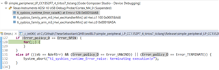

我们正在处理 SoC CC2652P、我们设计了自己的电路板、甚至无法连接以查看默认的通信服务。
我们测试的示例代码是 LP_CC1352P7_4和 PROJECT_ZERO 的 simple_peripheral。
我们可以看到它、但当我们尝试连接时、我们会超时。
我们使用的是 CCS 11.1.0和 SimpleLink 6.10.0.29。 此外、我们还尝试了两个版本的最后一个版本。
你知道什么可能是问题吗?
提前感谢、
Sebastian

    您好,Clement,
    感谢您的答复。 如前所述、我们验证了 TX 和 Rx 是否可以与 SmartRF Studio 一起工作。
    但它仍会停止广播。 我们加载示例代码 simple_peripheral、有时我们有 ICall 中止、有时和 Error_spin、如下所示:
    我们已经看到了这篇文章,并尝试了相同的事情,但它不能为我们工作: https://e2e.ti.com/support/wireless-connectivity/bluetooth-group/bluetooth/f/bluetooth-forum/1191771/cc2652p7-cc2652p7/4498493?tisearch=e2e-sitesearch&keymatch=cc2652p7#4498493
    Sebastian

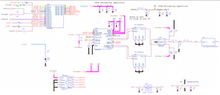

    此问题似乎与硬件有关。 请利用此处的资源验证您的设计: https://www.ti.com/tool/SIMPLELINK-2-4GHZ-DESIGN-REVIEWS
    如果相关、您可以考虑申请设计审查。

    尊敬的 Clement:
    感谢您的答复。
    实际上、我们遵循了德州仪器应用手册的硬件设计。
    一切运行正常、计时器、UART、驱动程序、传感器控制器、 等等... 它只是 ICall 中具有更高优先级的 BLE 任务。 即使没有修改的 cc1352p7_4示例代码也只广播一次、然后我们将其丢失。
    我可以向您发送示意图、您可能看到了什么问题吗?
    Sebastian
    也许听起来像是一条破记录、再次告诉您"硬件"、但我曾遇到过这种情况、有时是由于晶振的一个垫层未焊接所致。 每个传感垫都值得一大杯。
