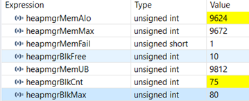

我使用的是 CC2651R3 (ble SDK 5.40)。
我们将堆配置为自动大小。
在使用 iPhone 连接(MTU 设置为250)和进行数据传输时、我会观察到堆内存故障(启用了 HEAPMGR_Metrics)。
HeapmemFail =2 (请见下图)。 SRAM 用量(来自链接器映射的 r/w 数据)为29646字节。( 32kB 的90.47%)。 我还没有启用高速缓存 RAM。
启用缓存 RAM 后、我同样观察如下所示的堆内存故障
您能告诉我堆内存失败的原因是什么吗?
    感谢您与我们联系。
    我能想到的第一个元素是系统无法找到足够的连续存储器来分配。 当在很长的运行时间后尝试大型分配时、更有可能发生这种情况。
    如果有关于导致此堆内存失败的内存分配的更多详细信息、会很有意思。 除其他外、她想知道尝试分配的长度以及 RAM 在该点的状态。
    我希望这将有所帮助、
    您好、Clement、
    我能想到的第一个元素是系统无法找到足够的连续内存来分配。 如果在很长的操作时间后尝试了大的分配,则更有可能发生这种情况。
    感谢您的输入。 但我在开始数据传输后立即观察到它(MTU 设置为250)
    如果有关于导致堆内存失败的内存分配的更多详细信息,那将会很有趣。 除其他外,了解尝试分配的长度和 RAM 在该点的状态是很有趣的。[/引号]
    RAM 分配为29646字节。 您能指导我如何在那个时间点检查 RAM 的状态吗?
    当设置的 MTU 值超过245MTU 时、我们会观察到这个问题、但如果 MTU 值设置为200字节、则不会出现这个问题。

    您有多个 BLE 连接、还是只有一个 BLE 连接?
    内存似乎被填满的速度有多快?

    感谢您提供信息。 已经进入了迁移过程。
    仅一个 BLE 连接。
    内存似乎填充的速度有多快?
    在连接时立即执行、或在开始数据传输时立即执行(立即意味着在2-3秒内执行)。

    只有一条连接后、除非您的应用占用大量内存、否则应该会出现任何内存问题。
    您的应用所基于的示例以及进行了哪些更改。
