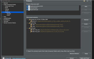

在项目的某些时候、我丢失了 ROV。
可能是当我从 cc1352P7更改为 cc1352P1F3时。 不太确定。
这在很久以前效果很好。
我还尝试了使用 J Link 与 XDS110、但这两者都不起作用。
还有其他想法要问吗?

    尊敬的 Mike:
    当您更改 SDK/CCS 版本或迁移到其他器件项目时、是否会发生故障?   是否有您参考的 TI 示例?如果重新安装或升级 CCS、ROV 是否会恢复?
    Ryan
    如果我使用诸如 rfDiagnostics 的 TI 示例项目、ROV 有效。 CCS 似乎充满希望。
    它似乎特定于我的项目。
    我最初从 p7-1中开始使用 rfSynchronizedPacket 示例、然后切换到 p1f3。
    我不确定它是否在我更换器件时损坏了。
    我一直没有使用它,当然,直到我需要它来诊断一个硬故障。
    因此、我将 rfDiagnostics_CC1352P1_LAUNCHXL_tirtos7_ticlang 工程复制到一个新文件夹中。
    删除了源文件和 syscfg
    添加了我的源文件和 syscfg
    已运行调试器、现在我可以在新项目中使用 ROV。
    非常奇怪。 但我想我可以将其清理干净、然后继续使用
    因此、我复制了.project、.cproject 和.ccsproject、现在在我的原始项目上尝试 ROV 时出现此错误。
    尊敬的 Mike:
    对不起、出现延迟、但您是否可以通过某种方式向我发送该项目的 zip 文件?
    Arthur
    没问题 Arthur、
    我采用了一个全新的示例项目、并将我的文件移到其中。
    ROV 工作正常。
    如果您有好奇心、我可以给您发送一个旧项目。
