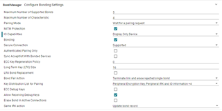

   我将 CC2340R5 based_ble 外设 代码与 ANCS 结合使用。
此处显示了 外设和绑定设置中特性的 GATT 权限

使用 Android、无需密钥、我可以使用外设进行连接。 当尝试连接移动设备时、 需要在 iPhone 上提供密钥。 但 我需要  在没有任何安全连接的情况下连接 iPhone。

    为了进一步了解此主题、我建议检查 iPhone 或 CC2340是否发出了配对请求。 然后、我们就可以了解必须采取哪些措施来避免这种情况。 您能否提供此类 BLE 监听器日志?

       这里是  iPhone 和 Android 的 BLE 监听器日志。 配置的外围设备没有安全连接。
    iPhone 启动配对请求的位置。
    是否有任何可能的方法连接 iPhone 而无需密钥或外设弹出窗口。

    根据我们的分析:
    CC2340尝试通过句柄0x2C 向 iPhone 发送写请求
    2.然后电话以"身份验证不足"响应
    3.因此 CC2340向手机发送安全请求
    4. iPhone 最终会发送配对请求
    为了继续操作、您能否帮助在代码中找到前面提到的 GATT 写入操作? 然后、除非设备已经配对、否则应确保不发送此操作。
