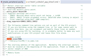

    同样,你能告诉如何编辑 FOTA 代码的堆栈大小吗?
    对于"simple_peripheral_LP_CC2652R7_tirtos7_ticlang" 代码、我们编辑了"cc13x2x7_cc26x2x7_app_tirtos7.cmd"文件中的堆栈大小 、如下图所示、
    您应使用自定义硬件进一步评估非 OTA 示例、并确认操作符合预期。  然后、应根据需要继续比较 OTA 环境和调试之间的差异。

    对于 simple_peripheral_oad_onchip、 cc13x2x7_cc26x2x7_app_tirtos7.cmd 文件位于 ${COM_TI_SIMPLELINK_CC13XX_CC26XX_SDK_INSTALL_DIR}/examples/rtos/LP_CC2652R7/ble5stack/simple_peripheral_oad_onchip/tirtos7/ticlang/cc13x2x7_cc26x2x7_app_tirtos7.cmd、如 CCS 项目属性-> CCS 构建-> Arm 链接器->文件搜索路径所引用
