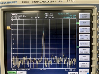

如相关文章所述、SmartRF Studio 似乎为 CC2652RB 使用了错误的时钟、从而导致连续 Tx 模式下出现意外的大频移。
很抱歉延迟提供测试屏幕截图、我发现最新的 SmartRF Studio 2.30.0中仍然存在该问题。
以下是在 CC2652RB LaunchPad 上运行的 SmartRF Studio 和 BTool + host_test 的屏幕截图、目标频率为2440MHz。
SmartRF Studio:
BTool + host_test:
请帮助将此问题传递给工具的团队、谢谢!

    据我所知、先前的调查仅确定 SmartRF Studio 7不支持  SDK 工程 SysConfig 可用的栈或应用自定义覆盖(例如 BLE)。  我将跟进工具团队、以确定是否可以采取任何措施来纠正您在 Smart RF Studio 中观察到的行为。
    编辑:内部正在对此进行进一步调查。  屏幕截图非常有用、因为它们允许 Tools 团队尝试重新创建观察结果。

    尊敬的沭阳:
    工具团队观察到 小的频率偏移、为100kHz、而不是1 MHz。  您知道不同 CC2652RB LaunchPad 的测量结果是否有所不同?
    瑞安
    沭阳
    射频驱动器中有一个功能、可对内部 BAW/SIP SimpleLink 封装的 CC2652RB 器件进行温度补偿。   其他器件(如 CC2652R)不存在或不需要该中断。  Smart RF Studio 7不使用 RF 驱动器、这是因为它使用一个减少的功能 来建立无线电并控制 RF 命令。  这可能决定了评估 Smart RF Studio 7和 BLE5-Stack 应用固件之间的 CC2652RB 和 CC2652R。

    您好、Ryan、
    感谢确认这一点、这与我所猜的相似。 是否可以向 SmartRF Studio 添加温度补偿以获得精确的频率?
    BTW、我没有第二个 CC2652RB LaunchPad 用于测试、但我的客户在其电路板上看到了类似的行为、这也证明了该假设。 您能否帮助促使工具团队解决此问题? 非常感谢!
    沭阳
    我将离线联系您以进一步进行协调。
