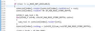

    您好,Prathmesh,
    您是否正在尝试使用 RSSI 实现距离测量?
    我想您应该从 simple_peripheral 的第2178行获取 RSSI 值:
    只有 RSSI 值已确认并可供使用。
    亚瑟

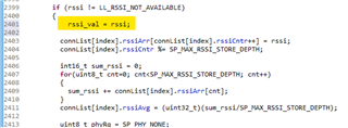

    Arthur、您好!
    感谢你的评分
    是的、我们正在尝试实现距离 测量。
    我们已经实施了由您提供的解决方案、但问题仍然存在、问题是 RSSI 值正在更新、但在一定时间后它停止更新 、而不管中央(移动)和外设之间的距离如何
    我们正在观察观察 窗口中获取的 RSSI 变量。
