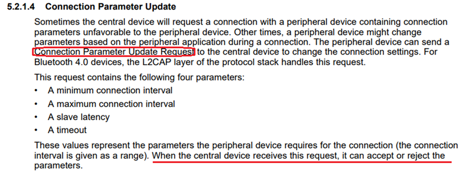

    尊敬的 Jan:
    在这种情况下、主机(中央设备)是移动电话上由第三方开发的应用程序。 第三方表示没有控制这段时间间隔。
    但是、根据下面的、决定接受或拒绝间隔参数的是中央器件。
    我们的理解是否正确?
    如果是、我们可能需要让用户让第三方处理它。
    如果不能、CC2540将会如何处理? 上面的帖子中的用户代码是否有任何问题?
    CC2540/41低功耗蓝牙软件开发人员指南(修订版 G)
    韦恩、您好!
    没错。 外设可能会请求一组特定的连接参数、但中央设备完全控制是否选择了这些参数。 可能正在发送请求、但中央设备会拒绝更新并使用其首选设置。
    1月
