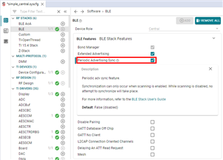

    我可否请您确认您已在 SysConfig 中为您的项目启用定期广告同步?
    您好、Clement、
    我已在外设和中央侧启用此选项、并在预定义符号中添加了"use_periodic_scan"、如差距扫描仪文档中所述。

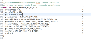

    -在扫描器端,同步超时为10秒,而在广播器端设置的广播间隔也是10秒。 这无法正常工作。 请使用较短的广播间隔运行您的初始测试(我建议使用与我相同的间隔)、以便我们可以避免出现超时问题。
    请修改广播器端的广播间隔(通过 SysConfig 并在 simple_peripheral.c 中的 GAPADV_PARAMS_AE_NC_NS 结构内)。

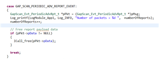

    我可以看到 numberOfPacket 变量在表达式窗口中更新-
    我也启用了对变量的日志记录以查看时间戳、并且注意到时间戳中出现了一些异常行为。  我尝试将外设的广播间隔更改为多个不同的值、但在所有情况下、变量都以每0.3秒的时间间隔更新一次。 我已经连接了来自 ROV 的.json 输出、从串行2您可以看到变量以0.3秒的间隔更新

    在外设侧、我已更改了 SysConfig 和全局变量中的广播间隔参数:
    此外、我已经禁用了与广播集1、2相关的所有 GapAdv_enable 命令。

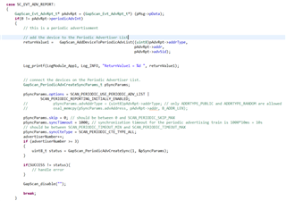

    我现在正在创建定期广告客户列表。 代码修改基于-
    1) GAP  文档- GAP 扫描器文档中与定期广告系列同步部分的策略2。
    与文档中提到的代码相比、我更改了以黄色突出显示的代码行-
    a) pSyncParams.options = SCAN_PERIOD_USE_PERIOD_ADV_list |
    SCAN_PERIOD_REPORTINITIAL_ENABLED;
    b)  pSyncParams.advAddrType =(uint8) pAdvRpt->addrType;//仅允许 ADDRTYPE_PUBLIC 和 ADDRTYPE_RAME
    OSAL_memcpy (pSyncParams.advAddress、pAdvRpt->addr、B_ADDR_LEN);
    c)  uint8_t status = G3852 Scan_Periodic CreateSync(pAdvRpt->advSid,&pSyncParams);
    2) 与定期列车同步 ,您在之前的回答中提供的常见问题。

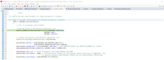

    调试时、如下图所示、我在878和885行设置了断点、这两个断点都被点击了-
    但表达式变量现在不会递增、也不会记录到 ROV 中。 我是否需要执行任何其他步骤才能启用此功能?

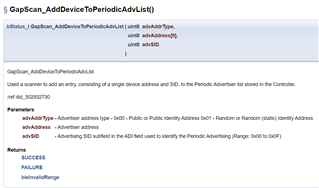

    您能否验证 Scan_Add 中包含的值
    此外 、在调用 G52 Scan_Periodic CreateSync 之前、应确保要与之同步的所有设备都已添加到周期高级列表。在这里、由于您只向列表中添加了一个器件、因此使用周期性广播列表没有必要-也就是说、您仍然逐个形成同步、因此不会节省任何能源。

    我的观点是、您应该呼叫3次 Scan_Add ToiodicAdvList、将所有的广告商添加到列表中、然后最终呼叫 Scan_Periodic 中的 CreateSync。如果您 同时调用 Scan_Add ToRacicAdvList 和 Scan_Periodic GenerocSync、则列表中只有一个设备(因此该列表对您没有太大帮助)。
    您好、Clement、
    我添加了  Scan_Add 中的3个 gcang-ToPeriodicAdvList 实例、所有3个都返回成功状态、并且如您在 ROV 输出中看到的那样被调用两次、但 numberOfReports 变量没有递增。
    我还尝试了只保留1个定期广播器和1个 Scan_Add ToonociodicAdvList 实例,但 numberOfReports 变量仍然没有增加
    看起来您 使用相同的参数调用了三倍于 Scan_Add To52 PeriodicAdvList 函数。 请你在这里解释一下你的做法。
    很抱歉我在这里遗漏了一些基本的东西。
    我理解此函数的方式是、我必须向其传递"pAdvRpt"中提供的3个输入。
    借助 if 语句-" if (0!= pAdvRpt->periodicAdvInt)"- 我们已确保列表中仅包含定期广播器。
    当您要求我" 调用3次  G52 Scan_Add To52 PeriodicAdvList "时 -我的一种方法是使用 loop 调用函数、或者只添加3个相同函数的实例、我在之前的回复中共享的代码中完成了这些实例。
    在该函数的输入变量中、前2个变量对我来说是未知的、因此我无法提前指定它们、我必须依赖 pAdvRpt 变量的值、因此在所有3个实例中给出了相同的输入参数。
    希望我能够稍微澄清一下逻辑。
    谢谢您告诉我。
     使用相同的参数调用 Scan_Add g45gToPeriodicAdvList()函数三次意味着您要求堆栈与同一个广播器同步三次。 这不能导致您想要的行为(即与三个不同的广告者同步).
