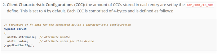

    1. 键合条目中的客户端特征配置(CCC)-
       A: 它实际上复制了什么?
       如果我理解正确、那么需要加密的特征数量是多少? 为什么这是必要的以及它需要在什么地方       是否已配置、在 SysConfig 中?
       B. 这是否取决于外设公开的 CCCD 数量?

    1.每个绑定条目都跟踪为支持一个绑定的 GATT 属性设置的客户端特征配置。
    通常、客户端使用 CCC 启用针对特定特征的通知/指示。
    请注意、对于具有一个属性的所有属性、即无论特征的权限是否为、都应保持 CCC。
    假设每个 CCC 有一个 CCCD (即 CCC Descriptor)、则是的、要保留的 CCC 数量等于公开的 CCCD 数量。 更直接地说、要保留在绑定条目中的 CCC 数量等于 GATT 表中公开的 CCC 数量。

    因此,这意味着无论特征是否加密,总 CCC 应该是 CCCD 公开的。
    因为举例来说、如果我们有5个特征、其中只有4个特征会被加密。 我们仍然应该保持 CCC 为5吗?
    谢谢。
    因此,无论特征是否加密,总 CCC 都应该是公开的 CCCD。  [/报价]
    正确!
    例如,如果我们有5个特征,其中只有4个特征是加密的。 我们仍然应该保持 CCC 为5 ?[/引号]
    正确句子"如果您有5个特征 使用 CCC 其中4个特征仅加密、您应确保所有5个 CCC 均保留在 NV 中。" 不这样做可能会影响用户体验、因为用户必须在每次新连接时重新启用通知。
