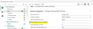

下午好!
  因此、当我尝试减少最大连接数时、我在任何 BLE 应用中都找不到器件了。 减少最大连接数时、是否需要更改? 我将使用 SDK:7_10_01_24并使用项目0。
肯尼斯·托马斯
    您好、Kenneth:
    感谢您的联系。
    您在哪里修改最大连接参数数量?
    您可以尝试使用 SysConfig 进行更改。 我认为在项目0中默认情况下此参数已设置为2。 设置为1时、 SimpleLink Connect 应用程序 仍可以成功发现它并按预期生成连接。
    希望这对您有所帮助。
    大卫。
    嗨、David:
    但是、我也能够连接到器件、一旦从器件断开并尝试重新连接、除非我将其复位、否则无法重新发现器件。
    肯尼斯
    您好、Kenneth:
    我可以看到、这是在1个连接中发生的、因为在建立连接后未再次启用广播。 您可以在 project_zero.c 中看到此内容、特别是 ProjectZero_processGapMessage 函数。 我建议在 GAP_LINK_ENTERMIND_EVENT 用例中添加以下评估。
    case GAP_LINK_TERMINATED_EVENT:
        gapTerminateLinkEvent_t *pPkt = (gapTerminateLinkEvent_t *)pMsg;
        // Display the amount of current connections
        Log_info0("Device Disconnected!");
        Log_info1("Num Conns: %d", linkDB_NumActive());
        if(linkDB_NumActive() < MAX_NUM_BLE_CONNS)
            // Start advertising since there is room for more connections
            GapAdv_enable(advHandleLegacy, GAP_ADV_ENABLE_OPTIONS_USE_MAX, 0);
    如果有帮助、请告诉我。
    大卫。
    谢谢、David! 这样就解决了问题。
