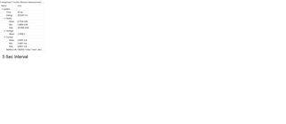

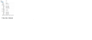

外围器件的能耗产生了一些意想不到的结果。 我在不可连接的传统广播模式下以1秒、5秒、10秒的广播间隔获取了器件在不可连接的传统广播模式下运行时的能耗、并使用能量跟踪记录了30秒的能耗。 如图所示、器件在这3种模式下的能耗非常接近、但期望能耗会以10秒的间隔降低、而无线电活动减少则以1秒的间隔降低。
这是预期行为吗?原因是什么?
或者、能量迹线是否可能产生错误的结果?
我已附加能量迹线结果的 csv 文件、间隔为1秒、5秒
谢谢。
加尔维特
e2e.ti.com/.../1sec_5F00_adv_5F00_interval.csve2e.ti.com/.../5sec_5F00_adv_5F00_interval.csv
    Garvit、您好、
    感谢您与我们联系。
    这些功率测量值对我来说也不正确。
    请参阅此处的 EnergyTrace 文档: https://software-dl.ti.com/simplelink/esd/simplelink_cc13xx_cc26xx_sdk/7.10.00.98/exports/docs/ble5stack/ble_user_guide/html/energy-trace/energy-trace.html。您还可以参考以下应用手册: https://www.ti.com/lit/swra478
    为了补充我之前的答案、请参阅以下有关低功耗测量的主题: https://e2e.ti.com/support/wireless-connectivity/bluetooth-group/bluetooth/f/bluetooth-forum/1271988/cc2674r10-low-power-benchmarking/4831578
