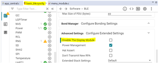

    您好、Umesh:
    请尝试禁用显示模块、您还可以根据需要使用 syscfg 来取出按钮。
    希望它有所帮助、
    大卫。
    David、您好!
     我已尝试禁用显示模块、但扫描 无法正常工作。
    那么、在这种情况下、我可以 直接调用扫描函数吗?
    乌梅希

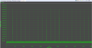

    您好、Umesh:
    如何检查设备是否正在扫描? 我建议您查看 EnergyTrace。 它可以让您很好地了解开始运行程序时所发生的情况。 使用修改后的项目代码刷写器件并启动 EnergyTrace。
    在单击开始符号后、您应该能够看到类似这样的内容。
    确保先复位电路板、即使在运行 EnergyTrace 时也是如此。
