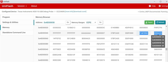

    3、要使用固定地址、可以在 BLE -一般配置-地址模式下从 SYSCFG 执行该操作、然后选择公共地址。 要查找公用地址值、请连接您的电路板、转到 Uniflash - 存储器、然后搜索存储在地址为0x4E000058的特殊寄存器中的6字节长值。

    2.我能够使用以下命令修复 MAC 地址:
    #ifdef CC23X0
    // IMPORTANT: Please change the the address below
    // Note: addresses are byte resevered in the arrays.
    uint8_t ownAddr[B_ADDR_LEN] = { 0x0D, 0x35, 0x1E, 0xB0, 0x6F, 0x80 };
    #endif
    #ifdef CC23X0
        // Set the BD Address
        HCI_EXT_SetBDADDRCmd(ownAddr);
    #endif
    在"BLE - General Configurations - Address Mode"中的 SYSCFG 中设置参数、然后选择"Public Address"。

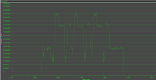

    1. 您如何评估是否正在广播? 是否可以在刷写代码并检查电流消耗图后运行 EnergyTrace? 如果正在广播、则在每个 Adv 事件中、电流消耗应类似于以下内容:
    2. 如何处理 updateAdvData 变量?
    3. 确保写入 advDATA1数组中的正确元素。
