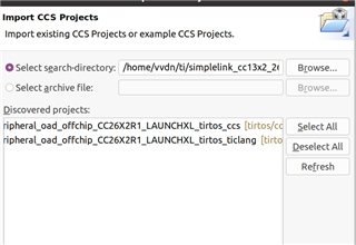

我们 计划在我的产品中使用 CC2652R7。 我们以前使用 CC2642R 芯片组。
1)这两种芯片组的 SDK 或软件是否有差异?
2) 2)我们之前使用了"simplelink_cc13x2_26x2_SDK_5_20_00_52" SDK。 同时从 SDK 导入项目。 它将显示两个选项 CCS、ticang 如下图
在此过程中、我们使用了 tirtos_ccs CC2642R 的源代码。
3) 3)目前我们下载了最新的 SDK "simplelink_cc13xx_cc26xx_sdk_7_10_01_24"和升级的芯片组 CC2652R7  在此、它仅显示一个选项 克朗 如 下图所示、
在这个没有选项的情况下、我们必须使用  tirtos7_ticlang  编码。 我们计划将此 lates SDK 中的 CC2642R 代码重用为 CC2652R7芯片组。 两者是否相似或需要面对任何问题?
请针对这三点进行回复

    从 SDK 6.20开始、我们已删除对 TI ARM-CGT 编译器示例和库的支持、而改用 TI Clang 编译器 (请参阅 SDK 6.20发行说明: https://software-dl.ti.com/simplelink/esd/simplelink_cc13xx_cc26xx_sdk/6.20.00.29/exports/release_notes_simplelink_cc13xx_cc26xx_sdk_6_20_00_29.html)。
    工具链迁移应该非常简单。
    有关其他迁移问题、请务必参阅迁移指南: https://software-dl.ti.com/simplelink/esd/simplelink_cc13xx_cc26xx_sdk/7.10.01.24/exports/docs/ble5stack/ble_user_guide/html/ble-stack-5.x-guide/migration-cc13xx_cc26xx.html
    另外、如果您在迁移过程中遇到一些问题、请务必寻求我们的支持。
    我希望这将有所帮助、
