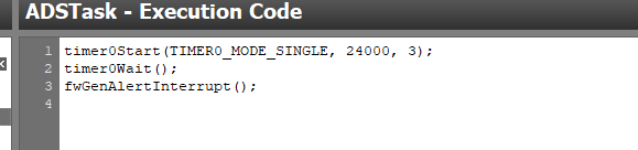

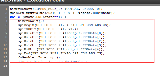

a.如果使用以下代码进行初始化、使用 CCS 调试、可以看到每1ms 启动一次 SPI 请求。 AUXIO_I_DRDY_IRQ 始终为高电平、因此死区环路始终运行、fwGenAlertInterrupt 唤醒、并且主处理器 scTaskAlertCallback 不执行。
b.客户唤醒系统以移动系统、如以下代码所示。 每次执行 scTaskAlertCallback 时切换电平、使用逻辑分析仪的1引脚测试、理论上它不应翻转。 但逻辑分析仪只执行了一次。  为什么会这样?

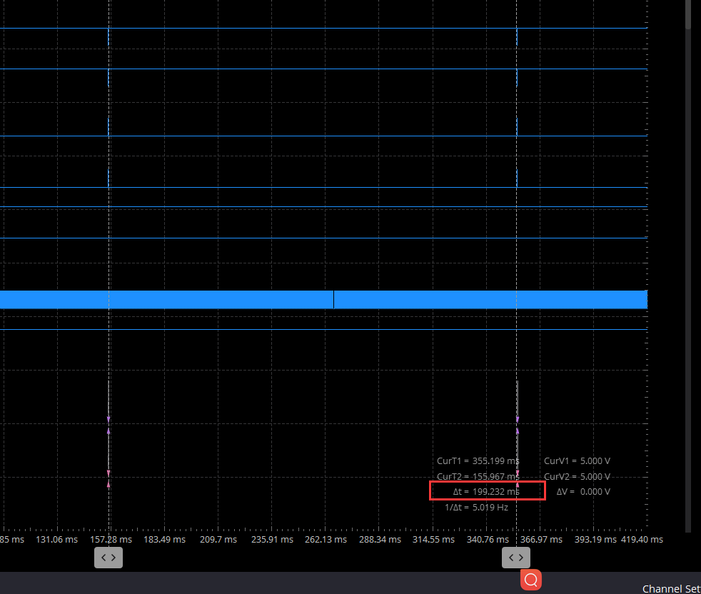

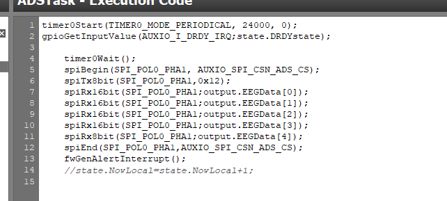

C.通过将死区环路移除到以下代码中、可从逻辑分析中看出、数据并不是每1ms 获取一次。 为什么?
d: 上述数据由逻辑分析仪在 CCS 开发工具调试模式下捕获、当代码被移植且协处理器和 M3协同工作时、比较上面问题 C 的图、您可以看到无法捕获 SPI 信号、 但当采集到 scTaskAlertCallback 时、该信号会切换。 上图(问题 C)捕获 SPI 信号、但无法捕获 scTaskAlertCallback 处于活动状态时切换的信号。 在 CCS 开发工具的调试和运行期间可被捕捉的信号是相反的。 移植代码后、如果系统正常运行、很难确切地确定 SPI 信号的样子。

    1) 1)当使用 CCS 附带的调试器进行调试时、请使用以下代码(state。 DRDYstate 始终为1)每1ms 传输一次数据的死区循环:
    不过、在消除死区环路后、两次传输之间存在较大的差距。
    仅执行代码在调试中运行:

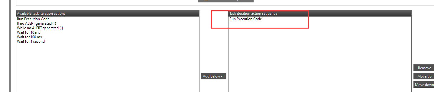

    2) 2) 该唤醒时间应为8ms、但实际上处于 us 级别、具体取决于协处理器 Time0的使用情况:

    对于由 RTC 触发的每个任务迭代、或由系统 CPU 应用程序手动触发的每个任务迭代、执行代码运行一次。   RTC 节拍周期由系统 CPU 应用程序使用 scifStartRtcTicksNow() / scifStartRtcTicks() 功能进行配置。  请务必通读并理解 SCS 帮助文档中的 Timer 0和基于 RTC 的执行调度模块
