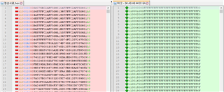

客户在 CC2541F256中以现场问题的形式提出问题。
现场缺陷产品检查结果:BIM.bin 区域已更改为0xff。
请解释为什么 BIM_BIN 更改为0xff。
    感谢您与我们联系、
    我需要更多输入来帮助您解决该问题、您是否正在使用 TI 示例? 用于此演示的 SDK 是什么?
    客户尝试做什么? 他对代码本身有什么问题吗? 您是否直接使用 BIM.bin 文件?
    尊敬的 Guilaume:
    客户使用的 SDK 版本是  BLE-CC254x-1.4.2.2
    最终固件文件通过合并 BIM.bin、OADBoot.bin 和 RemoteImgB.bin 生成。
    e2e.ti.com/.../merge_5F00_FW_5F00_new_2800_PW1234_2900_.zip
    当我检查有缺陷的现场产品时、BIM 区域被擦除、我不知道它是如何擦除的。
    哪些问题会导致 BIM 从 TI 闪存源中被擦除?
    擦除 bin 后、SDK 版本是否存在问题?

     当终端用户 尝试启动 OAD 时、我在现场擦除的极少数第0页(BIM)。 该器件会变得无法运行、并且仅通过电缆重新编程可将其变为现实。 写保护是通过 LP (0-7)编程的、但这无助于缓解问题。 我无法在实验室中重现此问题、它是在现场随机发生的。 写保护似乎不是解决此问题的可靠解决方案。

    在测试和执行页擦除/写入周期以及模拟电源故障时、我们可以看到、有时 PAGE 0会被意外地擦除。 写入锁定页0无效。 作为应对电源故障的措施、我们在3.3V 电源上添加了330uF (由于我们通过大电池组运行、因此我们使用固定的3.3V 电源)并通过 ADC 观察 VCC、 当测量的电压大于3V 时仅允许页擦除-写入。 这应该会给 我们一些时间:
    压降裕度:1V、写入电流20mA
    1V * 330uF / 20 mA = 16.5ms
    到目前为止、如果这会降低 现场返回结果、我们还没有经过验证的结果。
