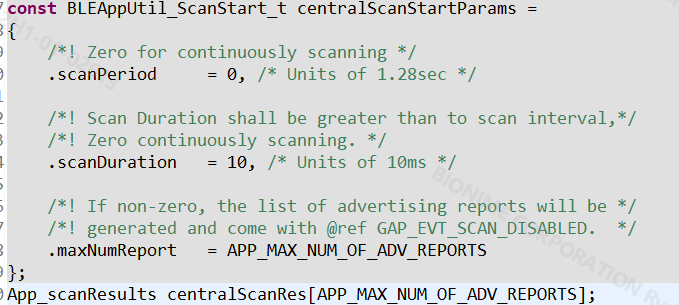

(1)如何让 CC2340过滤扫描器件的 MAC 地址?
例如、我希望仅保留从0xB0开始的器件
这是我当前的示例代码:
(2)当我要将 CC2340置于中央模式时、如何连接到在线扫描的器件? 是否有可以应用的示例或某些函数? 例如、app_connection.c 或 app_central.c 的哪个部分

    只将器件从0xB0开始的最简单方法是手动将其从广播报告中滤除、您可以考虑使用下面的一个片段。
    请注意、我尚未对代码进行全面测试。
    // Go over the advertise reports that was saved in the host level and save it
    for (i = 0; i < scanMsg->pBuf->pScanDis.numReport; i++)
        GapScan_Evt_AdvRpt_t advReport;
        // Get the address from the report
        GapScan_getAdvReport(i, &advReport);
        if (advReport.addr[0] == 0xB0)
            // Add the report to the scan list
            Observer_addScanRes(&advReport);
