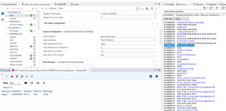

    感谢您的更新、在我这边、我发现了一个溢出、我认为这个溢出是 blePending 错误的根。
    您是否可以使用  GATT_WriteNoRsp 再次运行测试并监控 l2capNumDataPkts 的值,以确保其不会超出初始值(最大 PDU 数)?
    在调试模式下、打开存储器浏览器、搜索 &l2capNumDataPts 并启用持续刷新。
    在我的测试中、当值舍入到0时、会发生 blePending 错误。
    在测试时、增加 GATT_WriteNoRsp 调用间隔似乎也可以防止溢出发生、是否可以尝试将其设置为100ms? 这可能是一个临时的解决方案。
    丹桂语
    未建立连接时的值。
    以100ms 的间隔发送200个字节的数据并持续大约10分钟 GATT_WriteNoRsp 返回0x22、并且 l2capNumDataPkts 的值为0
