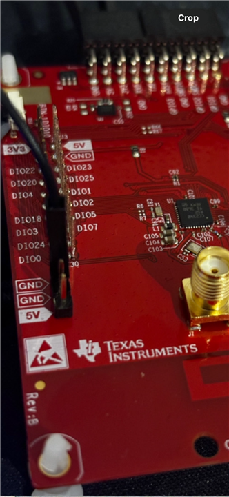

    我不知道原因、但在不同的 LaunchPad 上进行测试可以获得预期的结果:
    这是硬件问题吗? (请注意、两个 LaunchPad 相同)
    Anis、您好!
    我想您在两个 LaunchPad 上运行的代码完全相同、对吗? 您能否查看"修订(修订)"字母(在 launchpad 后面)是什么?
    BR、
    David。
    是的、我在两个 LaunchPad 上刷写了相同的软件、并且具有不同的功耗、我不知道原因
    电路板具有"Rev:B"

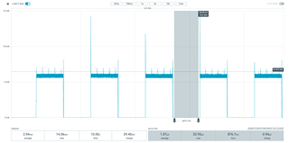

    您能给我发送一个放大版本的器件电流消耗、平均值为200uA 吗? 我想看看广告之间是否发生了某种事件。
    您是否使用外部闪存? 它已断电吗? 这个函数(Board_shutDownExtFlash)应该从 Board_init ()调用
    BR、
    David。
    这是广播之间发生的情况:
    如果我们进行更多缩放、我们可以看到:
    关于  Board_shutDownExtFlash、是的、它是从 Board_init 调用的。

    设备似乎未进入待机模式。 您是否使用同一组工具将程序闪存到器件中? 我想看看两个板上的实施可能有什么不同。 您是否连接了任何外设?
    您能否尝试使用 Energy Trace 并反馈功耗结果? 我假设您目前使用的是功率分析仪?
    BR、
    David。
    关于波特配置、两者之间没有区别。
    关于功耗测量工具,不幸的是我只有 PPK2 :(

    我有同样的行为,我有了最不成熟的时间。
    一个进入待机模式、另一个未进入。
    这是 thz first 的行为:
    这是第二个节点的行为:
    我希望这对您有所帮助。
