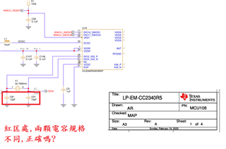

大家好、团队成员:
晶体负载电容器的建议电容值是多少?
因为数据表和 EVM 电路之间存在差异
    尊敬的 Kevin:
    对于此特定晶体器件、我们的目标是7pF 容性负载、因此12pF 和15pF 电容值将使您接近该所需的负载。
