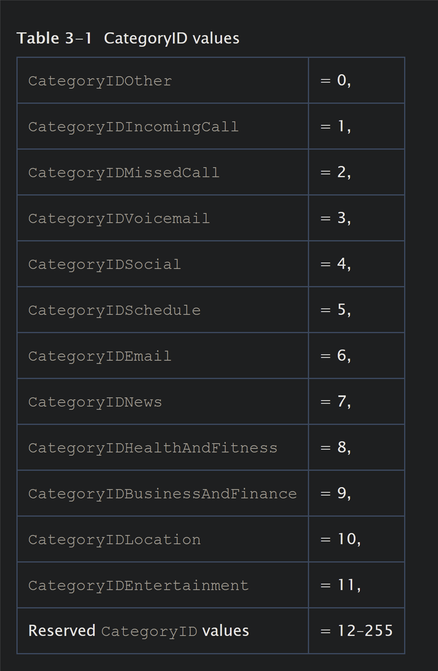

尊敬的团队:
紧急!!!!!!!!!!
请指导我们 如何 通过 ANC 确定"通过团队安排的会议、展望等"通知。 在哪一类别(呼叫、短信、社交等)下、我们将收到上述通知。
    感谢您联系我们。 根据规范、我相信它将被归类为 CategoryIDSchedule:
    您应该能够通过检查由已安排的团队会议在收到通知时引起的通知的类别来测试该通知。
