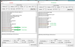

我有两块 Launchpad 板、一块用作中央板、另一块用作外设。 当中央设备发送 GATT_WriteNoRsp (APP_CONNECTION_Handle、&req)时、我发现外设在2到3秒后接收到数据。 这是否正常? 如何加快此过程?

    您使用的连接间隔可能非常高、这会导致延迟问题。 我建议将连接间隔减小到7.5ms (最小值)、以开始查看延迟是否有所改善。 这可以通过 SysConfig 或通过连接参数更新来完成。
