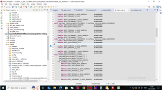

大家好、我正在使用 CC2340R5并尝试实现片上 OAD 示例。 正在使用的 CCS 版本为12.8.1。 我用来刷新的刷新过程是:-
https://software-dl.ti.com/simplelink/esd/simplelink_lowpower_f3_sdk/8.20.00.119/exports/examples/rtos/LP_EM_CC2340R5/ble5stack/basic_ble_oad_onchip/README.html
2.在我使用 IOS 连接到设备之后、设备将显示设备名称为持久应用程序、但根据我的理解、MCU 引导应该加载 ble_oad_onchip 固件、根据我的 IOS、我应该能够看到设备名称为基本 BLE 项目。
PS:-我使用了电路板上的红色和绿色 LED 来验证上述行为、结果符合预期。 mcuboot 在复位后直接引导持久应用。

    此处可能会发生的情况是为 OAD 映像定义的时隙大小与 MCUBoot 项目中配置的时隙大小不同。 请确保 flash_map_backend.h (mcuboot 工程内部)中的时隙大小(boot_secondary_1_size)与片上负载示例的编译后步骤中定义的时隙大小相同。

    我确实更改了片上 oAD 示例的编译后步骤中定义的插槽大小、使其与 flash_map_backend.h 中定义的 boot_secondary_1_size 相同、但仍然不幸运。
    下面是一些屏幕截图、以便更好地理解。:-
    如果还可以做其他事情、请告诉我。 感谢您的持续支持。
    您好、Sushant、
    请确保刷写应用程序 bin 文件的地址与辅助插槽的地址相同。 我想在您的案例中、这是0x00043000。

    感谢 David、感谢您的一贯支持。 问题已解决。
    必须在 mcuboot 示例中的闪存映射 backend.h 中更新 OAD 应用和持久应用的基址。
    因此、持久性应用程序的基址为0x00006000、必须在 mcuboot 示例的闪存映射 backend.h 文件中更新同样的地址。
    因此、OAD_ON_CHIP 应用的基址为0x00032000、同样必须在 mcuboot 示例的闪存映射 backend.h 文件中进行更新。
