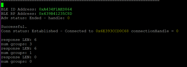

我将 CC2340R5用作中央角色、并使用此 示例  作为参考。 示例代码演示了如何从服务和特征进行读取和写入。
然而、在上面的示例中、读取和写入的句柄值被硬编码。 我感兴趣的是服务发现、如果我可以执行服务发现、那么我可以对支持它的任何句柄值执行读取和写入。
在读取"gatt.h"头文件时、我发现我们有一个名为" GATT_DiscAllPrimaryServices "。 一旦我连接到外围设备、我将调用以下函数。
我还在 dataGATTHandler 中注册了相关事件、如下所示。
20秒后我收到 BLEAPPUTIL_ATT_READ_BY_GRP_TYPE_RSP 事件、但"attReadByTypeRsp_t" 结构中没有句柄。
请帮助我解决此问题。

    我想问您在哪里调用 SvcDiscovery 函数吗? 例如、是在 LINK_ESTABED_EVENT 之后吗? 此外、当您获得 BLEAPPUTIL_ATT_READ_BY_GRP_TYPE_RSP 时、您如何解析(假设使用 attReadByTypeRsp_t i)处理程序传递的 gattMsg 消息? 关于如何实现该功能的更多代码片段将是理想的选择。

    你(们)好、
    您似乎为该 API 使用了错误的结构。 请不要使用 attReadByTypeRsp_t、而是使用 attReadByGrpTypeRsp_t 如需更多信息、请访问:

    感谢您的答复。 但是,如果你看看图像下的 GATTEVENTHandler 部分在我的上一篇文章,变量的类型" SvcTbl "的  attReadByGrpTypeRsp_t . 问题是、服务发现大约需要23秒、然后当我收到" ATT_READ_BY_GRP_TYPE_RSP "、类型为" attReadByGrpTypeRsp_t "为零。

    您如何解析结构? 您是不是只是通过存储器视图来读取它?
    此外、您要连接到的器件是什么、具有已知服务的手机还是其他 TI LaunchPad?

    我创建了一个称为" SvcTbl"  结构体类型  attReadByGrpTypeRsp_t  我把" SvcTbl "看着手表看着结构的内容。 他们是空的。
    外围设备是 CC2340r5、运行 SDK 中的基本 BLE 示例。
    Sandeep、您好!
    我相信您在观察程序中看到的是最后发出的响应、其中包含零。 外设接收到多个响应、我已经通过将每个响应打印出来进行了确认。
    下面是我用来打印每个响应的长度和组的代码。
        case ATT_READ_BY_GRP_TYPE_RSP:
            attReadByGrpTypeRsp_t *resp = (attReadByGrpTypeRsp_t *)&(gattMsg->msg.readByGrpTypeRsp);
            MenuModule_printf(APP_MENU_PROFILE_STATUS_LINE + display_index, 0, "response len: %d", resp->len);
            display_index++;
            MenuModule_printf(APP_MENU_PROFILE_STATUS_LINE + display_index, 0, "num groups: %d", resp->numGrps);
            display_index++;
    您是否可以尝试打印每个响应的值、并告知我您是否看到更多值?

    尊敬的 Nima:
    感谢您的回复! 它真的很有帮助。 在我之前的测试中、我正在应用断点来测试调试。 看到您的帖子后、我再次使用照片创建了整个序列、我能够看到所需的响应。 谢谢!
