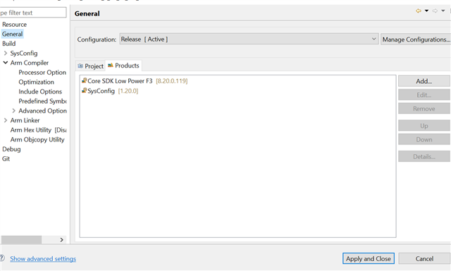

    你好 David -感谢信息。
    我已经遵循了基于 std simpleCentral 项目的客户端套接字的所有规则。 我得到一些错误、这些错误看起来与代码无关、而是与设置相关。 请参阅以下内容
    构建文件:"../myCentral20.syscfg"
    调用:SysConfig
    "C:/ti/sysconfig_1.18.1/sysconfig_cli.bat --script "C:/Users/User/workspace_v12/myCentral20/myCentral20.syscfg -o "syscfg"-s "C:/ti/simplelink_cc13xx_cc26xx_sdk_7_41_00_17/.metadata/product.json --compiler ticlang
    正在运行脚本...
    subdir_rules.mk:9:目标"Build-1686607199"的配方失败
    类型错误:无法设置未定义的属性(设置"$name")
       位于 scriptFunc (C:\Users\User\workspace_v12\myCentral20\myCentral20.syscfg:112:32)
       位于 CB (C:\ti\sysconfig_1.18.1\dist\webpack src:ts:112:7)
       位于 Object.withDeprecatedAccess (C:\ti\sysconfig_1.18.1\dist\webpack src:\DPIN\pinmux\services\弃 用 ts:14:10)
       位于 Object.runAsUserScript (C:\ti\sysconfig_1.18.1\dist\webpack:src \pinmux\services\scriptingGuard.Guard ts:61:3)
       在 ITERATE 处(C:\ti\sysconfig_1.18.1\dist\webpack src:ts:110:5)
       在 baseEach 下(C:\ti\sysconfig_1.18.1\dist\webpack:\node_modules\lodash\lodash.js:530:11)
       at function.each (C:\ti\sysconfig_1.18.1\dist\webpack:\node_modules\lodash\lodash.js:9409:52)
       在 iteratee (C:\ti\sysconfig_1.18.1\dist\webpack src:ts:108:6)处
       在 function.ua (C:\ti\sysconfig_1.18.1\dist\webpack:\node_modules\lodash\lodash.js:9409:52)
    gmake:***[BUILD-1686607199]错误1

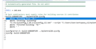

    当我双击该错误时、它会将我带到 subdir_rules.mk 文件、其中显示以下内容:
    该错误似乎指向.syscfg 文件、但我不知道这些错误的具体含义。
    提前感谢您的帮助。
    Diego
    您好、Diego:
    是的、它们似乎是与 SysConfig 相关的兼容性问题。 您能否介绍一下将示例移植到 SDK 中遵循了哪些步骤? 您是否已经完成移植、我不清楚。 此外、请分享您的项目属性。
    BR、
    David。

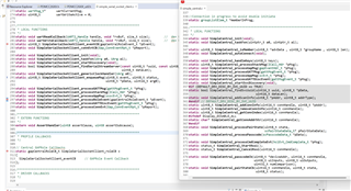

    尊敬的 David:
    我的问题有所解决、我发现一些与缺少头文件相关的其他错误、这些错误未在提供的链接中。 我在 GitHub 的其他地方找到了这些缺失的文件。
    现在我遇到了与使用 SDK 6.40在原始代码中调用的函数相关的问题、这些函数在 SDK 7_41中不再可用、请参见下图。 此外、不再使用 gapCentralRoleCB_t 等回调模板、应如何处理对"PinTable"的引用? 是否有相关指南说明如何将工程从一个 SDK 迁移到另一个 SDK? 谢谢你。
    下图显示了左侧 simple_serial_socket_client.c 和右侧 simple_central.c 的
    提前感谢您的帮助。
    Diego
    您好 David -是的、我有、您在第一次答复中向我发送了这些链接、但很遗憾、这仅涵盖了一些一般项目。 有些特定函数不再使用或发生了明显变化、例如我之前提供的示例、以及现在使用的 UART 和 UART2等其他函数、一个处于阻塞模式、另一个处于回调模式、我可以在哪里找到有关此方面的其他指导?
    谢谢、此致、
    Diego
    您好、Diego:
    明白了、感谢您的确认。 我们没有这样的指南、我建议查看"从 BLE5-Stack 进行的一些值得注意的更改..."(指向 TI-RTOS 到 TI-RTOS7 Migration、GPIO++ Driver Porting Guide 和 UART 到 UART2移植指南)部分。 但是、考虑到您更关注了解通知背后的机制、我建议检查这是如何在示例中实现的(从外设和中央设备)、然后将实现所需的函数移植到最新 SDK 中的 simple_peripheral 或 simple_central 等示例、以避免移植一切并节省时间。
    BR、
    David。
