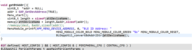

    在 SysConfig 中、我将 attDeviceName 定义为 BLE_。 然后、在使用 BlEAppUtil_init API 初始化堆栈之前、我想提取设备地址并将其附加到 attDeviceName BLE_中、然后将其传递给 BLEAppUtil_init API 将使用的 appMainParams。 我定义了一个函数、我在其中使用以下代码行
    uint8_t * devAddr = GAP_GetDevAddress( true );然后执行一个 memcpy 以将地址放在 BLE_ attDeviceName 之后。 然后、我在调用栈初始化 API 之前调用 appMain 中的函数、但没有发生任何情况。 我无法理解出了什么问题、因为没有错误。
    我请您提供一个示例、说明如何操作、以便我掌握使用方法

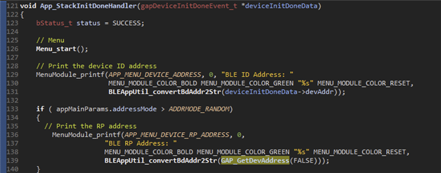

    如果没有误码,BLEAddress(C)(BLE)函数需要初始化 Gap_Get 堆栈才能正常工作。 如果您在初始化栈后移动 API 调用、它是否有效?
    1月
    感谢您提供信息。 目前在 CCS 方面面临一些问题。 我将尝试这种方法并更新您。 同时、如果您能尝试并告诉我它是否有效、它将非常有帮助。
    默认情况下、basic_ble 示例会在堆栈初始化后调用该 API:
    1月
    我在编写此函数时、已在 attDeviceName 中附加了地址、然后在初始化栈后调用它、但没有任何 变化。 无论我在 SysConfig 中定义的名称是什么、都在进行广播。 没有发生其他情况
    根据您编写的代码、您似乎要保留 attDeviceName 并在末尾添加地址 您是否在 SysConfig 中的 attDeviceName 变量中添加了一些虚值? 可表示为:
    attDeviceName ="myDeviceName=123456"或沿这些行的其他内容。
    我建议这样做、以确保不会超出分配给该变量的内存的范围。 BLEAppUtil_convertBdAddr2Str 假设您为其提供一个长度为6的数组、该数组仅包含地址的十六进制值。 因此我不希望该函数能够像您那样正常工作。
    我建议添加一个自定义函数、该函数获取地址数组、将其转换为字符串、然后将其附加到 attDeviceName (在确保 attDeviceName 字符串足够长、能够容纳名称+地址之后)。 之后、尝试使用 MenuModule_printf()来打印新附加的字符串、以查看我们是否已正确更新它。
    1月
    我能够通过更新 scanResDATA1使其成功运行
    uint8_t * addr = NULL;
    Addr = GAP_GetDevAddress (true);
    uint8_t num = 6;
    char * arr = BLEAppUtil_convertBdAddr2Str (addr);
    memcpy (&scanResData1[8]、&arr[8]、num);
    advSetInitParamsSet_1.scanRespData = scanResData1;
    下面的代码行帮助我将地址更新为 attDeviceName、并且它按照我的预期工作。

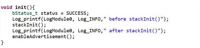

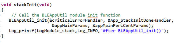

    BLEAppUtil_init (App_Stack itDoneHandler,
    &appMainParams,&appMainPeriCentParams)-调用 stackInitDoneHandler、我们将在其中 start_Peripheral()、start_Connection ()、start_Pairing ()、start_GATT()。
    我的问题是,我想在调用 bleapputil_init ()后,一一一启用所有单独的功能。
    1.首先执行堆栈初始化
    2.然后我执行 start_Peripheral()-从不同的函数定义和调用
    3.然后我做 start_connection()
    但我无法理解如何做。 如果我单独定义和调用这些函数并在 bleapputil_init 之后调用、表示该函数无效。 是否有办法从 stackInitToneHandler 回调解耦这些初始化并单独调用所有内容?
    很高兴听到您能够解决此问题! 您应该能够单独调用 start()函数。 但是、必须确保从 BLE 任务上下文中调用它们。 您应该能够使用 bleapputil_invoke 函数来确保从正确的上下文调用这些函数。
    1月
    我像这样使用过、但没有得到任何结果。
    请举一个例子。
    感谢您的澄清。 我猜是在 BLEAppUtil_init ()完成之前调用 enableAdvertisement ()函数。 您是否可以尝试 在 App_Stack 35itDoneHandler 的末尾将调用添加到 enableAdvertisement()? 或者在 stackInit ()之后在信标上可能挂起并在 App_Stack itschafeHandler 的末尾张贴信标?
    1月
    它的工作系统。
    感谢您的支持
