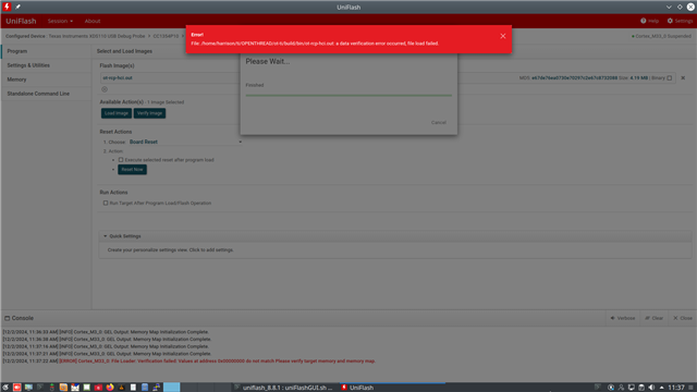

 我们购买了 LP-EM-CC1354P10-6开发板和 LP-XDS110ET 连接器。
 它们现在已被接收并正在测试中。
 将 CCS 与 SIMPLELINK-LOWPOWER-F2-SDK 配合使用时、可以编译和加载 PROJECT_ZERO 以执行。
 下载 SIMPLELINK-TI -OPENTHREAD-SDK (thread-v1.x-ti-eng 分支)、按照自述文件的编译步骤进行操作
 (为 RCP+HCI 功能选择 BLE_HCI 选项)、编译成功、中有2个文件
 build/bin 目录(ot-rcp-hci.out /ot-rcp-HCI.map)。
 我使用 uniflash 加载 ot-rcp-hci.out 文件、但验证过程失败。 请参阅附件。
 加载和执行的正确步骤是什么?
 我是否可以使用 CCS 编译代码并将代码加载到 LP-EM-CC1354P10-6中以进行 RCP+HCI 验证? 我怎么能做到这一点?
哈里森
    哈里森、您好!
    感谢您的更新。
    我能够毫无问题地加载.out 文件。
    我可以尝试您正在加载的内容、您能在此处共享.out 文件吗?
    Toby

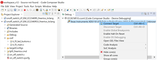

    另一个问题是、如何通过 CCS 构建和加载映像(ti openthread SDK)?

    哈里森、您好!
    我尝试了 ot-rcp-hci.out 映像、使用 Uniflash v8.7将其加载到 CC1354P10板时未遇到问题(我认为特定的子版本无关紧要)。  您是否尝试过通过 SDK 构建的任何其他*。out 示例映像?
    对于 CCS、请 手动启动 目标配置
    连接到目标
    "Load Program"。
