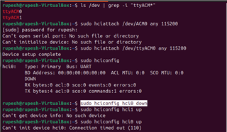

新的 Zephyr 版本支持 CC2340R5、并且使用 West 时、我能够成功编译和闪存驱动程序代码
但是、当尝试在 LP 示例上运行 HCI UART 时、使用 BlueZ 作为 Linux 系统上的主机。 该器件使用连接、但无法初始化 HCI、从而导致 hciconfig 命令上的 Mac 地址无效

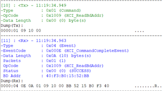

    我想问一下、是否可以使用我们的 BTool 工具完成测试? 您将只能执行仅控制器命令、例如 HCI_ReadBdAddr。
    BR、
    David。
    尊敬的 David:
    我使用 BTool 进行了检查。它似乎可以正常工作、这是我得到的输出
    如果您用 BlueZ 复制此内容、请告诉我
    您好、Rupesh:
    感谢您尝试此操作、我们知道器件已正确刷写并正确响应 HCI 命令。

    我尝试了多几个命令、例如 HCI_LE_ReadTxPower、HCI_Reset。 他们似乎都工作正常。
    不过、我注意到的一点是、有时我们将端口添加到 BTool 时、它发出了警告、提示重置器件失败、器件可能无法正常工作。 但即使这样、运行命令也没有问题。
    对于 Linux、我从日志中发现操作码 0x0C03 :运行 btattach 时 HCI 重置命令无法执行
    您好、Rupesh:
    为了澄清一点、这些命令(HCI_LE_ReadTxPower、HCI_Reset 等)是否在 BTool 或 BlueZ 中成功运行?
    BR、
    David。
    HCI_LE_ReadTxPower、HCI_Reset 等正在 BTool 中成功运行。

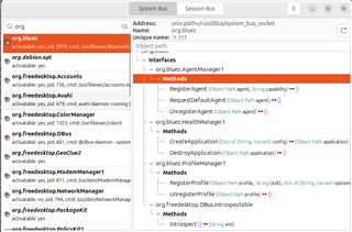

    以下是专家运行 BlueZ 的一些步骤:
    1. 通过 XDS110将 CC2340R5连接到 Linux 机器
    2. sudo apt-get install bluez libbluetooth-dev
      1. 安装 BlueZ 开发所需的软件包。
      2. 包括 hciconfig、hciattach、bluetoothctl 等工具
    3. ```ls /dev/| grep -i "ttyACM*"```
      1. 返回此命令将与以下命令类似: /dev/ttyACM0 /dev/ttyACM1
    4. ```sUdo hciattach /dev/ttyACM0 any 115200```
    5. ```sUdo hciconfig```
    6. ```sUdo hciconfig hci0 down```
    7. ```sUdo hciconfig hci1 up```
    8. ```bluetoothctl```
      1. 测试程序可用于设置控制器、广播等
    9. ```sUdo apt install d-feet```
      1. 可以帮助您了解总线上发生了什么情况/有哪些应用
      2. 选择 System Bus (系统总线)
      3. 在搜索栏中键入 org.bluez、您将看到所有对象。
    请告诉我这些序列/命令是否有帮助。

    但是、由于我使用虚拟盒来运行 Linux 和使用串行端口、因此对我来说、/dev/ttyS 可能是一个问题、而不是/dev/ACM。
    尊敬的 David:
    我按顺序运行了这些命令、仍然无法正常工作。
    命令"sudo hciconfig hci1 up"不返回此类器件、因为只有1个索引可用于 HCI。
    请在下面找到所有命令的输出。
    谢谢、此致、
    Rupesh Yadav
