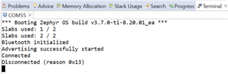

    串行终端输出:
    引导*** Zephyr OS build v3.7.0-ti-8.20.01_ea ***
    使用的厚板:1/2
    使用的厚板:2/2
    蓝牙已初始化
    广播已成功启动
    互联
    断开连接(原因0x13)
    三台不同计算机上的结果相同。

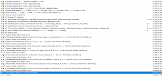

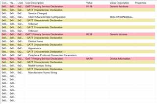

    我完成了全新的安装、我能够重现此问题、并且我正在解决您提到的问题。 到目前为止、我看到在中央设备尝试 GATT 发现后、器件停止执行任何类型的 BLE 任务、并保持空闲状态。
    嗅探器日志
    Btool (中央器件)
    终端(外围设备)

    Jim、您好!
    请转至 Zephyr - boards - ti - lp_em_cc2340r5 - Kconfig.defconfig 并使用以下内容:
    if BOARD_LP_EM_CC2340R5
    if BT
    config ZEPHYR
      bool "Bluetooth TI Controller on ZEPHYR"
      help
        Bluetooth TI Controller on ZEPHYR OS.
      default y
    config BT_LL_HEAP_SIZE
        hex "LL Heap memory pool size (in bytes)"
        default 0x1800
    config BT_HCI_ACL_FLOW_CONTROL
    default n
    config BT_BUF_EVT_RX_SIZE
    default 255
    config BT_BUF_ACL_RX_SIZE
    default 255
    config BT_BUF_ACL_TX_SIZE
    default 251
    config BT_BUF_CMD_TX_SIZE
    default 255
    CONFIG_BT_COMPANY_ID=0x000D
    CONFIG_BT_RECV_WORKQ_SYS=y
    endif # BT
    endif # BOARD_LP_EM_CC2340R5
    通过此修改、我能够正确发现服务。 该问题已报告、将很快在版本中修复。
    David。
