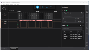

上电复位时、我可以看到 I2C 时钟和数据都按预期高。 我 可以看到 I2C 传输已启动、但 API 除外   I2C_TRANSFER (I2cHandle、&i2cTransaction); 但 API 未返回成功。 此 API 可能有什么问题。
另请注意、我正在为 I2C 事务使用驱动程序中提供的非阻塞功能。
I2C 线路连接到 评估套件 LP-EM-CC2340R5中的 DIO_0和 DIO_25
请参阅随附的 I2C 总线上逻辑分析仪捕获的图像。 此外、我看到 I2C 时钟线保持低电平并且未被释放。
在这种情况下,ISR 中出现了故障,您能告诉我们问题可能是什么吗?

    我对提供的代码有点困惑:
       if (status == false)
            retVal = I2C_API_CALL_SUCCESS;
        else
            retVal = I2C_API_CALL_FAILED;   // Code hits here
    如果成功、i2c_transfer 的状态应为 true。 在该 if 语句中、您要检查其是否为 false、如果为 false、则表示已成功?
    您是否介意多解释一下?
    此致!
    Nima Behmanesh
    您好 Nima Behmanesh ,感谢您在我们的代码中找到逻辑错误。 借助 I2C 轮询传输模式、我可以实现 I2C 通信。 但要 测试我的 I2C 中断传输模式,让我测试一下 ,并提供反馈。
