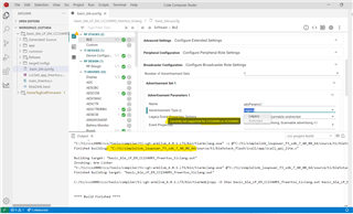

大家好、CC2350R52芯片支持 BLE 5.3、因此我们想使用 只有 BLE v5.x 支持的扩展广播功能
但在我们的工具中、我们无法在基本 BLE 示例应用的 SysConfig 设置中选择。 附加以下屏幕截图供您参考
请告知我们可能会出现什么问题。 启用传统广播后、我们可以看到 BLE 数据包、但移动应用 nrfconnections 的版本显示捕获的版本是 BLE v4.2。 为了 在应用中进行 BLE 广播、需要进行哪些更改、nrfConnet 应用中将捕获的广播包版本显示为 BLE v5.x
不是很重要
Ilanchezhian T
    进一步我尝试了 CCS 12.8.1版本+ Windows 11操作系统. 和还使用了最新的 SDK simplelink_lowpower_f3_sdk_8_10_01_02。 在这里、我可能会看到 SysConfig 中的扩展广播选项正在启用、但它显示此示例中不允许扫描响应、并且代码失败。  为了实现扩展广播特性、需要在基本通信 le 应用中设置什么

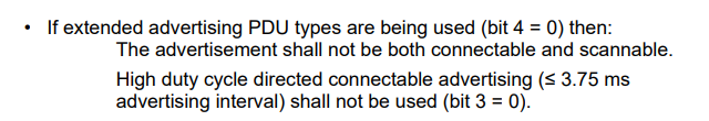

    根据蓝牙核心规范、使用扩展广播时不允许扫描响应。 请参阅蓝牙核心规范版本5.3、第4卷、E 部分、第7.8.53节:

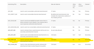

    我理解、 您能告诉我们 在中进行定期广播需要使用的示例应用吗
    AUX_SYNC_IND
    用于在次要广播通道上定期广播。
     基于您的文档  扫描和广告基础知识 。
    我认为 BLE v5.3可实现的 PHY 频率在主 PHY 上是1Mbps、而不是2Mbps、 请确认。
    您能否告诉我们需要在 Basic BLE example SysConfig 设置中配置哪些设置、以便我们可以在 AUX_SYNC_IND 模式下进行广播、这与 BLE 5.x 扩展广播类型相关。
    期待你在这方面迅速作出反应。
    不是很重要
    Ilanchezhian T
    这是因为在您使用的 SDK 中尚未实现定期广播。 我必须联系同事、看看较新的 SDK 是否实现了这一功能。 我应该能够在下周之前得到解答。
