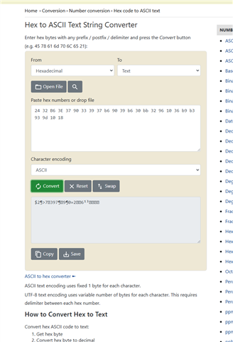

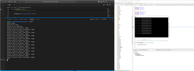

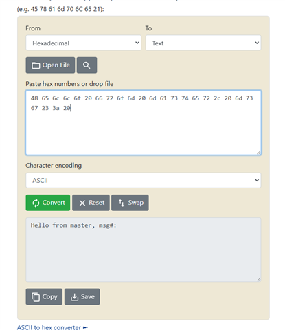

这是逻辑分析仪上的数据。
这是 MOSI 信息转换,也是我看到打印到我的 Raspberry PI 程序的控制台
这是 MISO 转换以及我在 code composer cc2640r2 程序的 putty 控制台上看到的内容
这是打印出来时控制台的样子

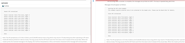

这就是我在两个 cc2640R2板之间获得的示例打印结果
    逻辑电平应该正常、RPi 使用的3.3V 电压应该与 CC2640R2兼容。
    您是否能彻底检查万用表上 RPi 的输出高电平以确认?
    此外、您能否确认以下内容?
    1. RPi 与 CC2640R2之间的接线正确、并从 CC2640R2的角度测量 MISO (DIO8)
    2. wiringSpi 中的 SPI 帧格式设置(对于 CC2640R2、为 SPI_POL0_PHA1)
    Toby
    是的、我可以看到数据正在从 MOSI 发送、但从 Raspberry Pi MOSI 引脚根本没有电压
    1.接线正确,来自 CC2640R2的 MISO 电压只有0.04伏
    2.不确定是否有方法设置 WiringPi 库的组帧。

    您是否注意到  以下各项的逻辑分析仪屏幕截图之间存在任何差异(每个仅进行一个事务):
    1. CC2640R2更新为 CC2640R2
    2. CC2640R2至 RPi

    将模式切换到 帧格式的 SPI_POL1_PHA1来实现了这个诀窍!! 非常感谢您的帮助。  另外、如果有人使用 wiringPi 库
    wiringPiSPIDataRW()函数指出它将数据从 MISO 写回同一缓冲区。 这在我尝试时并没有发生、因此我只使用了 wiringPi 设置函数初始化 SPI、但随后我复制了库中的函数并将它们放在主文件中。  您可以从 rxBuffer 中获取 MISO 数据。
    下面是我的代码、如果任何其他人遇到问题并希望获得 spiMaster to spiSlave 模型、其中使用 CC2640R2作为从设备、使用 Raspberry Pi 作为主设备、他们可以进行健全性检查。
