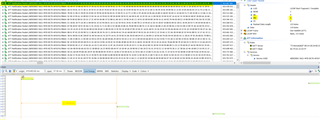

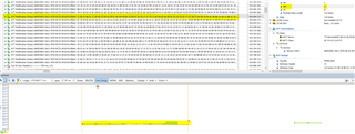

    遗憾的是、我对具有后续响应的写函数感兴趣、没有响应的选项不起作用。 在我看来、使用通知确认收到的数据包似乎需要更长的时间。
    我是否正确理解、可以如映像#1中所示在两个设备之间交换数据包(我将数据包大小从251字节减少到32字节、但交换也需要大约160-200ms、相当于2个连接间隔)? 而且、如果没有额外操作(通知或类似操作)、就不可能仅使用提供的堆栈实现映像2中的交换?

    如果设置了更多数据标志(由堆栈本身执行)、则中央设备可以发送多个 TX 数据包。 您可以查看第4.5.6节"关闭 BLE 5.0核心规范中的连接事件"。 数据通道 PDU 标头的 MD 位用于指示
    有更多数据要发送。 如果两个器件都未在其数据包中设置 MD 位、则来自从器件的数据包关闭连接事件。 如果任一器件或两个器件都设置了 MD 位、则主器件可以通过发送另一个数据包来继续连接事件、而从器件应在发送其数据包后侦听。

    我用两个器件交换数据包。 一个器件(主器件)向该特性发送数据包、另一个器件(从器件)只是接收数据包。 在主器件侧、我记录从发送消息到确认其发送之间的时间(在调用 GATT_WriteCharValue 函数后开始倒计时、在应用级别的 GATT msg 中接收 ATT_WRITE_RSP 事件时、倒计时结束)。 根据计算结果、我得到大约185ms。
    在主器件设置中、连接间隔(最大值/最小值)为80 (80 * 1.25 = 100ms)。 也就是说、好像我在一个间隔内发送数据、在另一个间隔内接收数据(这就是我通常不超过2 *间隔的原因)。 我发送的数据大小是32字节、但我尝试了250、结果是相同的。
    我尝试扫描数据交换、跟踪从器件的数据包。 我看到我的数据正在从主器件发送到从器件。 之后,两个空的 PDU 数据包随之出现(我还不明白为什么),只有在这之后,从机似乎会向主机发送成功记录的确认。 由分析仪时间判断、时间差值为100ms。 同时、并非所有数据包中的 MD 位都设置为1。 出于某种原因、测量中的数据存在差异。
    1.为什么分析器和应用程序内部的时间计算会相差近两倍? 此时间是否可能花在堆栈内部的内部操作上?
    2.为什么 MD 位没有设置?
    3.为什么发送和确认之间还有更多的数据包?
