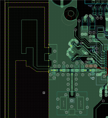

我 遵循了 LP-EM-CC2340R5的项目射频布线设计。 我 需要此 EVB 的 PCB 堆栈信息如下所示、
有人可以帮助"" 部分?

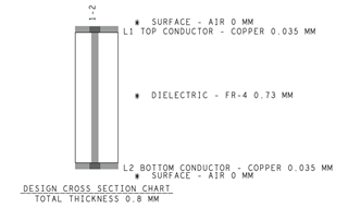

    设计中包含堆叠信息:
    我们将 FR-4指定为:
    通常估计的辩证法常数为4.4,但你应该与你的董事会确认。
