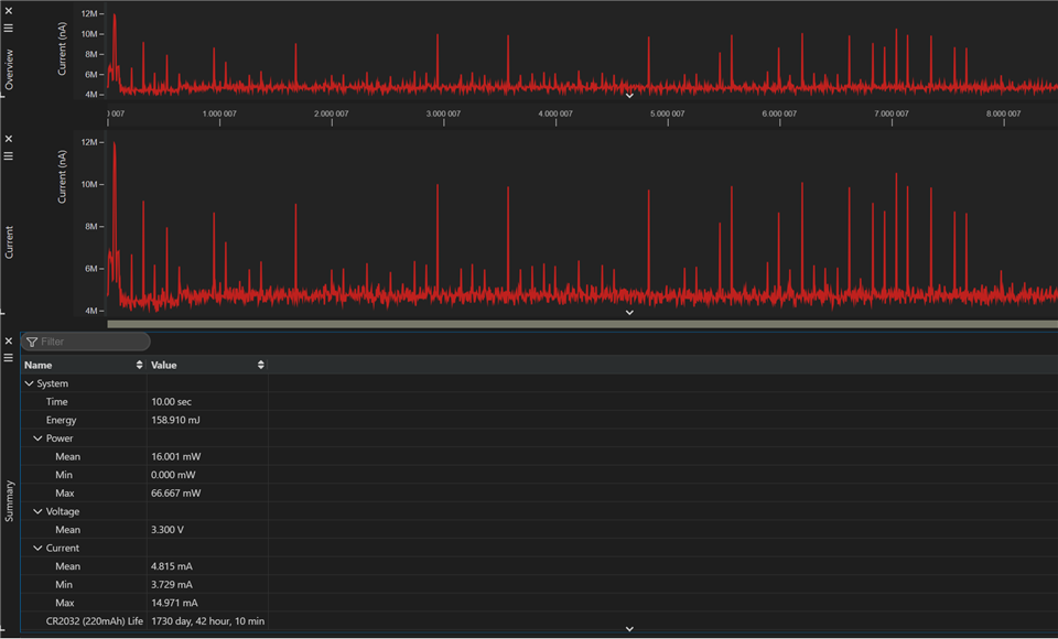

据我所知、EnergyTrace 用于捕获能量。 在下面的捕获图中、10秒内的总能量为158.910mJ。 使用这些值计算电池寿命、并假设使用 CR2032 (220mA)电池、可得出以天为单位的以下电池寿命:
158.91mJ/10s = 15.891mJ/s
将电池转换为能量(E=C*V): 220 *3600*3.3V=2,613,600mJ
使用上述产品计算电池寿命:2,613,600mJ / 15.891mJ/s = 164,479.45秒=~1.9天
不过、EnergyTrace 预计的电池寿命为1730天、42小时和10分钟! 为什么这两个数字到目前为止?
    同意有些东西似乎关闭了。 仅根据电流(4.8mA 的平均值)、我不希望出现这些数字。 您能否共享用于测试的 SDK 版本和 IDE 版本? 此外、这些功率是由您创建的定制工程生成的、还是由 SDK 提供的现成示例生成的?

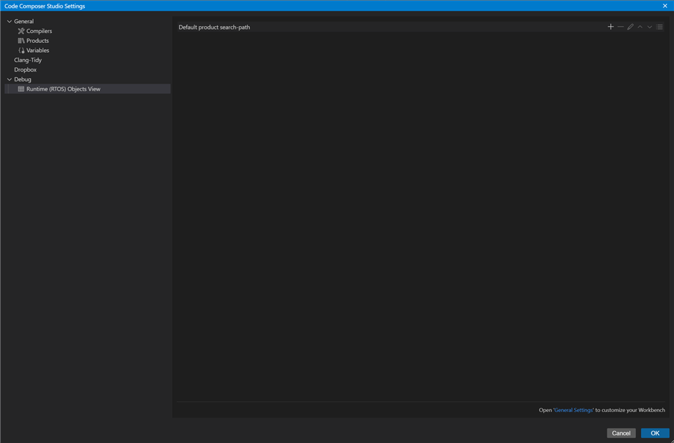

    请确认它们 XDS110仅将 RST、VCC 和 GND 线连接到您的目标。  SWD IO 和 CK 线路不应连接、因为活动调试会话会消耗额外的毫安电流。  您是否还可以确认 CCS 首选项-> Code Composer Studio ->高级工具-> EnergyTrace 技术设置?  尽管是为单独的 SimpleLink 产品系列(F2器件)编写的、但您可以参考此处的应用报告: https://www.ti.com/lit/swra478

    在此捕获中、XDS110直接连接到 LP-EM-CC2340R5开发板。 我无法在不进行调试的情况下运行 EnergyTrace。 我正在使用 CCS 版本20.0.0.12、除非我正在调试会话、否则无论 XDS110连接状态如何、EnergyTrace (电池图标)始终处于禁用状态。
    我没有"高级工具"或"EnergyTrace CCS 首选项"选项。
    尊敬的 Rob:
    感谢您提供更多详细信息、对于延迟回复、我深表歉意。  我将在 CCS 和 EnergyTrace 开发人员中循环、进一步注释电池寿命计算。  我注意到、CC23XX 系列器件并未在 CCS v20 EnergyTrace 文档中列出。  我还想警告的是、由于需要调试会话、在使用 JTAG 连接的情况下、可能无法实现尽可能低的功耗。  您可以考虑仅出于 EnergyTrace 的目的将等级降为 CCS v12.8、或使用工作台设备(功率分析仪、直流电源或精密万用表)来测量您的电流消耗。

    [报价 userid="625700" url="~/support/wireless-connectivity/bluetooth-group/bluetooth/f/bluetooth-forum/1458282/lp-em-cc2340r5-energy-trace-battery-life-calculation-appears-incorrect ]但是、EnergyTrace 的估算电池寿命估计为1730天、42小时和10分钟! 为什么这两个数字目前还没有?
    这绝对是一个错误。 ET 在计算中错误地使用了 µJ vs mJ、因此相差1000倍。 我将提交一个与此相关的错误。
    [quote userid="625700" url="~/support/wireless-connectivity/bluetooth-group/bluetooth/f/bluetooth-forum/1458282/lp-em-cc2340r5-energy-trace-battery-life-calculation-appears-incorrect 转换电池到能量(E=C*V): 220 *3600*3.3V=2,613,600mJ
    另外、根据规格、电池的额定电压为3V、而不是3.3V、因此:
    220 *3600*3V = 2,376,000mJ
    我将为此提交一个错误。
    跟踪链接: https://sir.ext.ti.com/jira/browse/EXT_EP-12165
