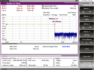

我想动态地更改我的广告中的数据数量。
大小在初始化时按照以下结构进行设置:
BLE4.12.451IT_t Util_Adv advSetInitParamsSet_1 =
  .advDataLen =大小、
在代码中、我想在再次启动广播时更改大小、具体操作如下:
advSetInitParamsSet_1.advDataLen = new_size;
BLEAppUtil_advStart (peripheralAdvHandle_1、&advSetStartParamsSet_1);
它运行良好,新数量的数据似乎可以在 NRF Connect 上工作。
但当我们观察发送到频谱分析仪的数据项数时、传输时间似乎总是相同、一开始就取 INIT 值。
在该示例中、无论在广播中传输多少个数据项、传输时间都是开始时的一个 INIT 时间:
Yohan
    我找到解决方案:
    bStatus_t GapAdv_loadByHandle (uint8句柄、GapAdv_datatypes_t 数据类型、
    uint16 len、uint8 * pBuf);
    我不知道这是不是最干净的方法。
    这可以解决我的问题
    Yohan
