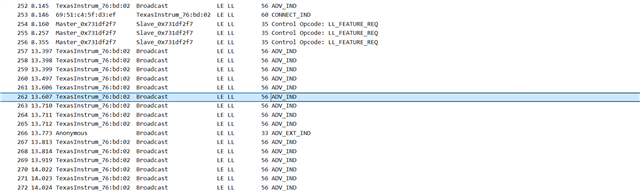

    感谢您联系我们。 连接是否建立并随后终止、或者连接是否根本无法建立? 您是否具有低功耗蓝牙监听器的访问权限? 如果是、那么您可以通过监听器记录该行为吗?
    1月
    您好、Jan:
    回答您的问题:在白名单广告中,连接总是无法建立
    下面我提供了连接尝试的蓝牙 LE 监听器日志屏幕截图:
    • 可配对高级模式下的连接
      • NRF 连接应用程序:配对和绑定成功。
    • 白名单广播模式下的连接
      •  NRF 连接应用程序: 已配对和绑定设备的连接被拒绝
    • 测试电话 Vivo Y73 (13)
      • 即使在 Galaxy M14中也是一样的行为(13)

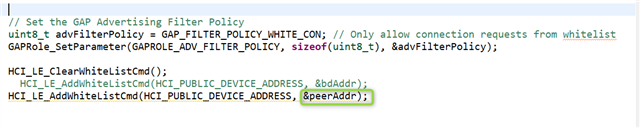

    您好、Jan:
    我遵循相同但仍然连接未能建立在白名单广告
    下面是屏幕截图
     我定义了 peerAddr 而不是 bdaddr、因为我在 bdaddr 的导入文件中遇到编译错误
    • uint8_t peerAddr[B_ADDR_LEN]={0xAA、0xAA、0xAA、0xAA、0xAA、0xAA、 0xAA };
    感谢您的评分! 在调用白名单命令之前、您是否将 peerAddr 设置为已连接的地址?
    1月
    您好、Jan:
    我甚至尝试将 peerAddr 设置为已连接的地址,我从这个 TT https://e2e.ti.com/support/wireless-connectivity/bluetooth-group/bluetooth/f/bluetooth-forum/1373648/cc2651r3-previously-bonded-devices-can-not-connect-in-whitelist-mode 引用你的评论
    下面是我是如何实现的屏幕截图
    filterpolicy "GAP_FILTER_POLICY_WHITY_CON"我已在 SP_WhitelistAdvHandler ()中处理
    键合器件仍无法在白名单中连接、还尝试 恢复到旧的 SDK v2.02.07.06、行为仍然相同
