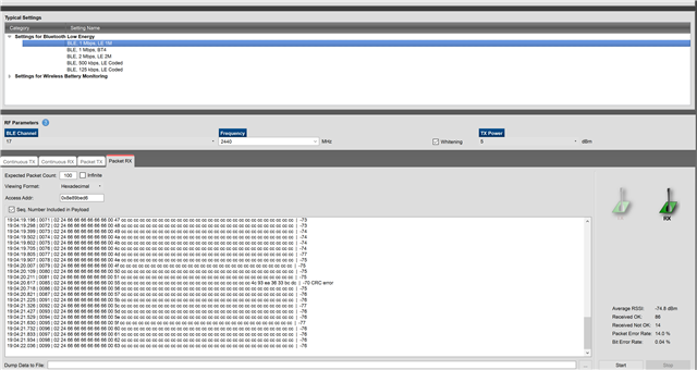

    感谢您提供示例代码。 如果在数据通道17上进行传输、我已经运行该文件、并且可以在 SmartRF Studio 中看到数据。 如果我更改为广播信道、则 常规 BLE 扫描仪无法看到有效载荷。 我已经附上了 SysConfig 的屏幕截图。

    我使用 Silabs 蓝牙 NCP Commander 进行扫描、附带 Silabs MG21开发套件。 在连续扫描模式下、扫描仪设置为观察模式。 GUI 会收集并显示所有被拾取的广播(即使是一次)、并更新已经发现的广播。 为避免丢失 rfPacketTx 数据包的机会、我已将 延迟设置为 100ms。
    随附了 SmartRF Studio 的屏幕截图、其中包括通道17 (接收数据时)、通道37 (不接收定制数据包)和 NCP 指挥官视图。

    我比较了 rfPacketTx SysConfig 生成的 ti_radio_config.c 文件和 Smart RF Studio 7设置之间的 BLE 命令参数、此时我发现 ti_radio_config.c 保持相同的 RFC_CMD_BLE_ADV_NC_t whitening.init 值、而 Smart RF Studio 7会为每个通道更改该值。
    我将 Debug/syscfg/ti_radio_config.c 文件复制到 rfPacketTx 的主目录、从 SysConfig 编辑器("显示生成的文件"视图)中构建了 ti_radio_config.c、并手动编辑了 whitening.init 的值、以反映 Smart RF Studio 7相同通道中显示的值。  重新构建并运行 rfPacketTx 后、我发现至少通道18正常工作、而以前没有。  因此、这似乎是 Prop 射频 SysConfig 错误。
    对于广播通道37、我注意到  RFC_CMD_BLE_ADV_NC_t 通道值在生成的 ti_radio_config.c 和 Smart RF Studio 7设置之间存在差异。  因此、您可能也需要更改该值。  您可以使用上面概述的步骤或在 rfPacketTx.c 文件中实施更改

    感谢您的更新! 我已经应用了您对代码的更改、我可以在 SmartRF Studio 中看到来自 rfPacketTx 的广播、如下面的屏幕截图所示(Mac 中填充了0x66、有效载荷为0xCC)。 但是,我的低效扫描仪仍然无法接收这些广告。 已通过 Nordic 监听器+ Wireshark 验证、但广告仍未被接收。 我是否在配置中丢失了一些东西?
