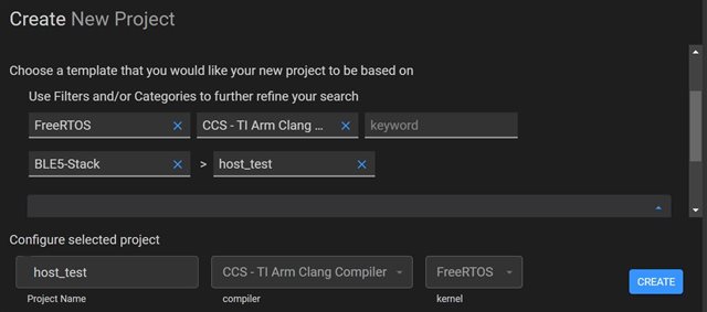

我使用了 LP-EM-CC2340R5并升级了主机测试代码。 我发现 TX 功率默认值为8dBm。
我尝试 从"射频堆栈"部分中删除"Custom"选项、然后添加"BLE"选项。
在 BLE 部分中、我修改了  配置无线电设置、并将默认 Tx 功率值更改为0。
但 在构建所有之后都有一些错误。 无法运行发布十六进制文件。 请参阅随附的文件和检查帮助。 谢谢。

    我想知道修改路径或项目在哪里? 因为我已经尝试过这种方法(请参考图片)、所以失败并出现构建错误。
    实际上、我的问题非常简单。 如何将 r5 host_test 代码更改为0dBm 并可以正常编译以生成 hex 文件。

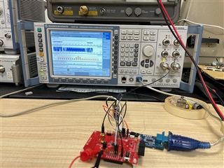

    下图是我用于连接到 LP-KM-CC2340R5的 BLE 测试仪设备。
