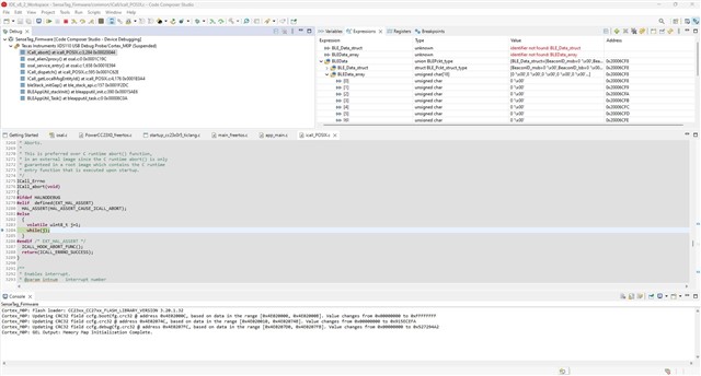

我的一个客户在 TI CC2340R53 (64KB 器件)评估板及其 具有 CC2340R53 (64KB 器件)的定制板中刷写了相同的代码。 在 TI 电路板中、代码正常工作、而在定制电路板中、代码面临 ICall_abort 问题。
BLE 堆栈无法在收到 iCall_abort 之前完全初始化。
为了确认该问题、我们还尝试了将 SDK 示例应用程序(simplelink_lowpower_f3_sdk_8_10_01_02\examples\rtos\LP_EM_CC2340R53\ble5stack\basic_ble)刷写到定制板中、但仍然看到了相同的问题。
在从基本 App_Stack 示例应用中注释掉 BLE init API ,BLEAppUtil_init (&crystalErrorHandler,&SparkiBitDoneHandler,&appMainParams,&appMainPeriCentParams)并执行另一个使 LED 闪烁的用户任务、以访问 I2C 端口、它们都按预期工作。
在初始化 BLE 堆栈时、它仅在定制电路板中引发错误。

    谢谢您告诉我。 为了 更接近问题 的根本原因、这里还有几个问题。
    1. 您是否还测试了我共享的映像是否在 LaunchPad 上工作?
    2.  您能否在评估板和定制设计上共享器件的标识?
    3. 您是否可以尝试注释掉其他用户任务并查看问题是否仍然存在?
    4. 您能否共享 SysConfig 文件?
    分析您提供的调用堆栈 后、我看到调用"GAP_RegisterForMsgs"(ble_stack_api.c 的第157行)后引发了错误。 该函数可能失败的最明显原因是 传递到 bleStack_initGap 的 contiraby Call_Entity 不正确。 跳过几个步骤后、 Call_Entity 由函数 BLEAppUtil_stackRegister 创建的 snorkcirt.club、在任何其他与 iCall 相关的函数调用之前必须调用该函数。
    综上所述、如果这是问题的根本原因、我们应该也希望问题能够在 LaunchPad 上重现。
    对于健全性、我仍然建议验证 BLESCLIS( Util_Task )函数是否未被意外修改。 以下是预期内容:
    void *BLEAppUtil_Task(void *arg)
        // Register to the stack and create queue and event
        BLEAppUtil_stackRegister();
        // Init the ble stack
        BLEAppUtil_stackInit();
    您好、Clement、堆栈问题已解决。
    客户已在48MHz XTAL 两端安装了 DNP 电阻 R8 (0欧姆)。 将其卸下后、它开始正常工作。
