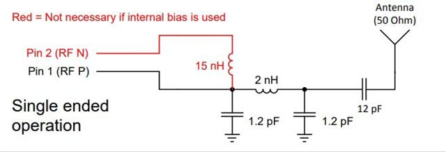

客户使用的是 CC2640R2FRSMT、他们有以下两个问题。 请帮助回答这些问题。
问题1:下图所示的 π 形网络的主要功能是什么? 12pF 电容器的功能是什么?
