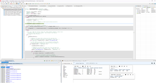

我发现长时间运行 CC2340可能会导致崩溃。 我打开 Debug 模式来观察并发现系统堆栈溢出、但 CC2340仍正常运行。 如果出现系统堆栈溢出、CC2340不会立即进入函数(例如 faultISR)、这是否正常? 或者、如何使 CC2340在发生系统堆栈溢出时进入 faultISR? 我尝试将系统堆栈大小调整为1200、默认值为800、然后使用 ROV 观察同样的大小。 我发现、当我尝试连接时、堆栈峰值约为804、而当我使用 Notify 时、堆栈峰值达到936。
    感谢您联系我们。
    听起来您已找到解决问题的方法-即增加堆栈大小。 干得不错。
    问题- 如果出现系统堆栈溢出、CC2340不会立即进入函数、例如 faultISR、这是否正常? - 堆栈溢出 不会直接导致崩溃,因为它取决于系统写入数据的位置,以及什么被改变。 一般而言、 下次将使用通过堆栈溢出更改的数据时、系统将崩溃。 在本例中、数据似乎是在堆结束时写入的、因此系统实际上可能永远不会崩溃。  仍应解决此问题 -你找到的修复是正确的一个。
    或者说如何在发生系统堆栈溢出时使 CC2340进入 faultISR?  - FreeRTOS 提供了一些用于此目的的机制-请参阅 https://www.freertos.org/Documentation/02-Kernel/02-Kernel-features/09-Memory-management/02-Stack-usage-and-stack-overflow-checking#stack-overflow-detection---method-1。 在 TI 工程中、可以通过 SysConfig > FreeRTOS > FreeRTOS > Stack Overflow Checking 来选择这些选项

    1.当我的系统堆栈没有堆栈溢出时、也就是说、图片中将有一条从0x20008CE0开始的由0xA5组成的信息。 这是否意味着我尚未使用出现0xA5的区域?
    2.当我建立蓝牙连接并使用 Notify 时、我发现0x20008CE0之前的地址(例如0x20008C50到0x20008CDF)将从原来的0x00更改为写入数据。 这是否意味着系统堆栈溢出? 数据是向前写入的吗?
    3.在第一个问题之后、如果系统堆栈正在写入、我发现它将首先从地址底部写入、因此从0x20008CE0开始的一些字节在未使用时将显示为0xA5。 这种理解是正确的。 是的、那么当栈不需要太多使用时、数据是否会在释放后返回到0xA5?
    在 SysConfig > FreeRTOS > FreeRTOS > Stack Overflow 检查中进行"在任务切换时验证"会产生什么影响?  这与默认的16字节 Sentinel 模式之间有何区别? 我是否可以参考任何相关文档?
    您好、Ryan、
    1. 当我的系统堆栈没有堆栈溢出时、也就是说、图片中将有一条由0x20008CE0开始的0xA5组成的信息。 这是否意味着我尚未使用出现0xA5的区域?
    "0xA5"值 通常是加那利语、旨在帮助开发人员(和工具) 检测栈溢出。 您可以假设填充了0xA5的区域没有被触摸-即使您无法100%确定是否 非常不幸、您也可能基本上将0xA5写入此区域(在实践中)。 我从未经历过这种情况)。
    2. 当我建立蓝牙连接并使用 Notify 时、我发现0x20008CE0之前的地址(例如0x20008C50至0x20008CDF)将从原始的0x00更改为写入数据。 这是否意味着系统堆栈溢出? 数据是否向前写入?[/QUOT]
    我不确定。 您所描述的实际上可能会导致堆栈溢出。 这也可能是一些常规动态分配。 遇到此类问题或故障时、工具是否会报告此类问题或故障?
    如果增加堆栈大小、是否会有相同的体验? (如果是、则我认为这不是堆栈溢出)
    3. 在第一个问题之后、如果系统堆栈正在写入、我发现它将首先从地址底部进行写入、因此从0x20008CE0开始的一些字节在未使用时将显示为0xA5。 这种理解是正确的。 是的、那么当堆栈不需要太多使用时、数据是否会在发布后返回到0xA5?[/QUOT]
    覆盖加那利线(0xA5)应该被认为是一个堆栈溢出-也就是说、你应该增加堆栈来避免这一情况。
    加那利不会在被覆盖后恢复。 这可以确保即使在暂停程序执行后也可以检测到堆栈溢出。

    感谢您的答复。 我已经将系统堆栈增加到2048、但经过几天的测试、我发现 CC2340仍然崩溃。 我在10天内测试了50个 CC2340s、3个 CC2340s 崩溃。
    1.我想问一下 CC2340是否可以调用蓝牙功能来断开连接。 或者、在连接 CC2340并发出通知时、如果连接突然断开或发生其他中断、是否会导致崩溃?
    我想知道是否不建议在蓝牙框架中直接调用该函数、即使它可以在示例项目中的 app_peripheral.c 的 BLEAPPUTIL_ADV_START 情况下成功运行、如所附图片中所示、仍需要 BLEAppUtil_invokeFunctionNoData。

    2.我 想知道是否不建议直接在蓝牙框架中调用该函数、即使在示例项目中的 app_peripheral.c 的 BLEAPPUTIL_ADV_START 情况下该函数仍可成功运行、如所附图片中所示、BLEAppUtil_invokeFunctionNoData 仍是必需的。[/quothere]
    我不会向您推荐您选择的方法。 我建议在启用/禁用广播集时利用 BLEAppUtil 框架、即 BLEAppUtil_advStop()函数。
    此外、由于  BLEAPPUTIL_ADV_START 事件是在任务上下文中传递的、因此不需要使用  BLEAppUtil_invokeFunctionNoData ()函数、您可以直接调用该函数。
    总的来说、建议基本上进行调用  BLEAppUtil_advStop (peripheralAdvHandle_1);

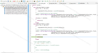

    尊敬的 Cl é ment:
    我似乎已经发现了它卡在循环中的原因。 在今天的测试之后,我写了很多数据,并在蓝牙连接后启用了 Notify,然后突然失去了连接,这导致 SimpleGattProfile_SetParameter() App_Process 中的 GATT387CFG返回0x16。 即、该引脚当前处于挂起状态、然后进入循环。
    1.我测试的 SDK 版本7.40和8.40都有这个问题。 但我检查了你提供的修复记录。 在 EXT_EP-11778和 EXT_EP-11752中、是否存在与我当前的情况类似的任何问题? 情况与这两个主题不同?
    2.最初的 SDK 增加了 while (1)、我想这是为了方便用户调试、所以如果移除它会影响蓝牙任务吗? 或者、如果未使用 while (1)、是否有更好的解决方案? 例如、如果响应不成功、请 App_Process 再次执行 GATT307Cfg。

    2. 最初的 SDK 添加 while (1)、我想这是为了方便用户调试、所以如果将其移除、它是否会影响蓝牙任务? 或者、如果未使用 while (1)、是否有更好的解决方案? 例如、如果响应不成功、请 App_Process 再次执行 GATT387Cfg。[/QUOTION]
    你所说的"while (1)"实际上-根据我个人的看法-是处理错误的一种糟糕的方式。 正如您所提到的、这使调试变得简单、但对于系统来说却是非常戏剧性的、因为系统基本上崩溃。
