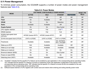

    但我又有一个疑问、那就是是否可以在计时器的基础上实现它?
    如果是这样,那么请我建议如何实现它。
    来自 TRM
    6.4.2关闭 可通过软件刻意进入的最低功耗状态。 在该状态下、没有振荡器运行、所有稳压器被禁用、但 I/O 保持状态。 基于电平的唤醒可针对每个 I/O 引脚单独配置。 退出 SHUTDOWN 模式时、器件会进行完全引导、但 I/O 保持锁存、软件能够辨别复位原因是 I/O 从 SHUTDOWN 模式唤醒。 在关断模式下上电复位(POR)有效、但没有其他电压监控使能。
    以及 数据表中的一个表格
    基本上、关断模式下只能进行引脚唤醒、但待机模式下将有更多选项(包括计时器唤醒)。
    Ryan
    哦、这意味着我们需要使用 STANDBY 而不是 SHUTDOWN 模式来唤醒计时器。
