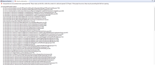

    并且我无法打开"hid_emu_kbd.syscfg"文件、CCS 12.8.1会显示"打开文件时遇到意外错误!  请确保文件位于有效且已打开的 CCS 工程的上下文中。  如果项目有错误、可能会阻止此文件打开。 这是否就是我未能成功运行此采样的原因?

    没问题! 我认为、advData 和 scanData 变量是在 SysConfig 创建的自动生成文件中声明的。 问题可能是由 SysConfig 错误造成的。 您能否确认工程中只有一个 SysConfig 文件、该文件作为本地副本放置在工程根目录中?
    1月
    您好、Jan:
    我认为该工程中只有一个 SysConfig 文件:
    明白了、我想我知道问题出在哪里。 我认为.syscfg 文件必须位于工程的根目录中。 您能否将我移动到 README.md 所在的根目录?
