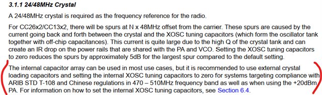

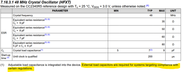

负载 SWRS292 (2023年12月) 在第27页的"7.18.3.1 48 MHz 晶体振荡器(HFXT)"部分中、注1指出:
"器件中集成了可调负载电容。 为了符合某些法规、系统需要外部负载电容器。"
您能否说明:
  1. 在这方面提到了哪些具体条例?
  2. 为什么这些法规要求使用外部负载电容器?
此外、我注意到对于 CC13XX/CC26XX、该文档 SWRA640H (2018年12月、2024年5月修订) 第11页中提供了相关详细信息。 但是、在哪里可以找到专门适用于的等效指南 CC2340R5-Q1 ? 谢谢你。
非常感谢
Peter Wu
    Peter、
    我将深入探讨外部负载电容器的使用说明、并就本说明适用于哪些法规提供指导。 关于应用手册 SWRA640H 的问题、该文档中的大部分内容也适用于 CC2340R5-Q1器件、但我不确定此应用手册中确定的法规也适用于 CC2340R5-Q1。 仅供参考、我们正在积极努力发布此文档的一个版本、该版本专门适用于 CC2340R5-Q1器件所适用的系列器件。

    Andrew、您好!
    感谢您的答复。 我们计划在2月开始与供应商一起进行48MHz 晶体负载调整、 现在、请让我来突出我的问题:如果我们 仅将 CC2340R5-Q1用于2.4GHz BLE 应用、而没有外部放大器、那么使用电容阵列进行负载调优是否可以安全地避免出现任何相关勘误表? 谢谢你。
    非常感谢
    Peter Wu
    Peter、
    我理解这个问题、以及您需要知道内部电容器阵列是否可用于调优的原因。 我还在研究这个问题、希望尽快为您提供答案。
    Andrew
    Peter、
    我已确认使用内部盖阵列可以使用,而无需担心违反您在原始文章中指出的法规。
    Andrew
